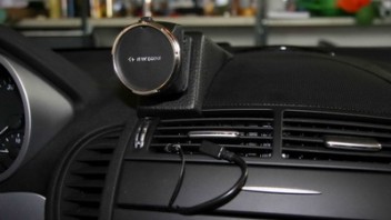

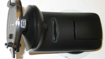

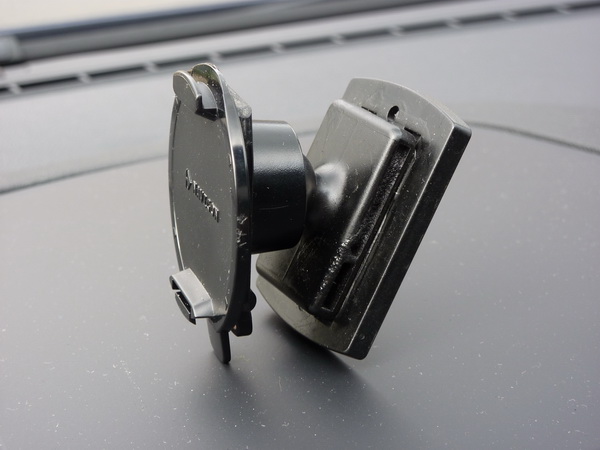

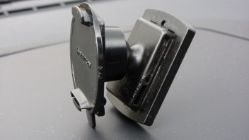

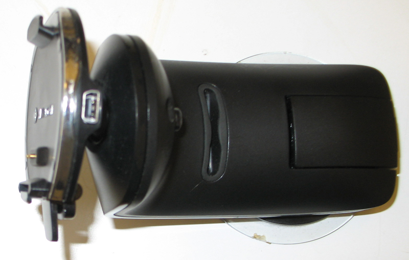

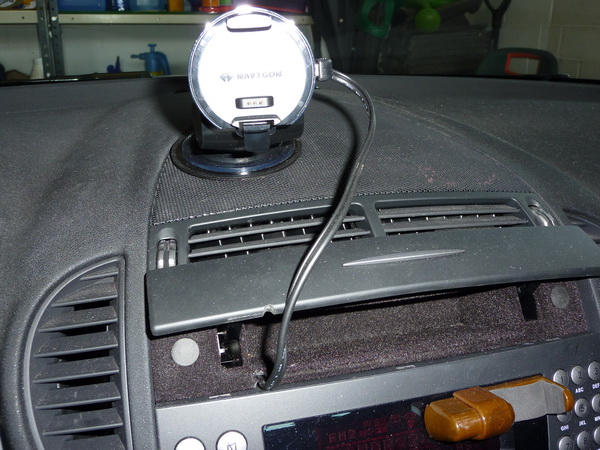

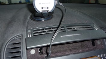

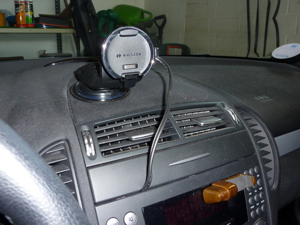

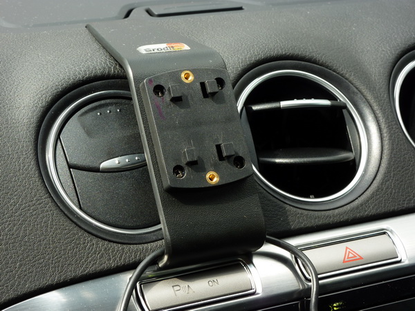

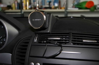

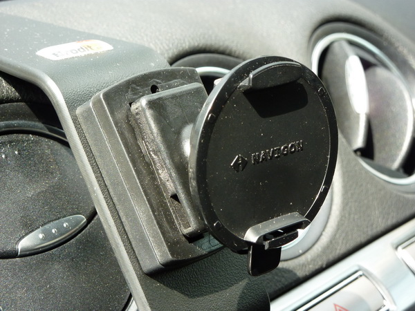

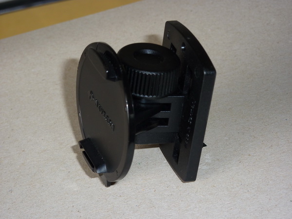

    Hier ein paar Beispiele in Bildern:

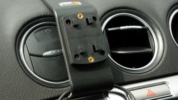

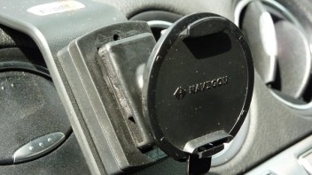

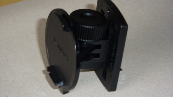

    Einmal habe ich mir ne Garminkugel auf die Richterplatte geklebt und von dem Navigon (siehe Bild 4) hinten den Sockel abgefräst und die runde Platte auf eine Garminklammer geklebt, welche dann in die Kugel geklipst wird.
    Das kommt dann auf jede Richtergrundplatte wie gezeigt z. B. auf Brodihalter für meinen S-Max.
    Man kann auch eien Richter-Halter für den Navigonsockel wie in Bild 4 bekommen. Nur da fehlt die Neigungsverstellung, daher meine Kugellösung.
    Einzig ärgerliche, das sind rund 40,-- Euro extra für die Garmin/Richter-Teile und dann noch der fahrzeugspezifische Broditsockel mit 25-30,-- Euro

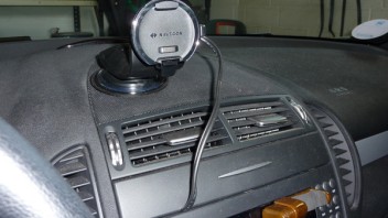

    Wie so etwas aussieht, siehst Du auf den Fotos von meinem Spaß-Auto. Hier geht das Kabel durchs Brillenfach. Dazu musste der Rand der Klappe befeilt werden und der Boden an der Vorderkante etwas ausgeschnitten. Unter Putz liegt, vom Radio abgezweigt, eine 12 V Dose für den Original-Stecker und der Y-Adapter ist dort auch verbaut.
    Das A-Brett selber ist so krum und rauh, das ohne eine Platte aufzukleben kein Saughalter anzubringen ist und der KUDA-Sockel (Bild 3) ist auch nicht schöner. Hier noch für meinen alten 7110 mit separater TMC-Antenne = 2 Kabel durch das Fach.
    Das Lautsprechergitter oder die obere Lüftungsdüse für die Kabelführung anbohren ist auch nicht schön. Daher meine Lösung mit dem Brillenfach. Bei Verkauf und Rückrüstung kostet dies 35,-- Euro für ein neues Fach.
    Löcher irgendwo im A-Brett oder an anderen sichtbaren Stellen führen beim Verkauf zu erheblichen Abwertungen.
    Was Du dir da vorstellst ist auch "Gestricke". Hinter den Lüfterdüsen sind Schläuche aufgesteckt, die dann auch seitlich durchstochen bzw. aufgeschnitten werden müssen, sonst endet dein Kabel im Heizungs-AC Kasten. Und seitlich zwischen Düsenrand/körper und Armaturenbrett ist es viel zu eng, die Düsen müßten auch am Rand aufgebohrt/aufgefeilt werden. Und dann pfeift da die Luft durch, ebenso gibt es ggf. Pfeifgeräusche, wenn das Kabel im Luftstrom liegen würde. Also in der Regel ist Dein Vorschlag nicht durchführbar.
    Der S-Max ist übrigens mein Firmenwagen, Bastelleien, wie Du vorschlägst, gehen da nicht. Und ähnlich ist es auch bei anderen Besitzern.
