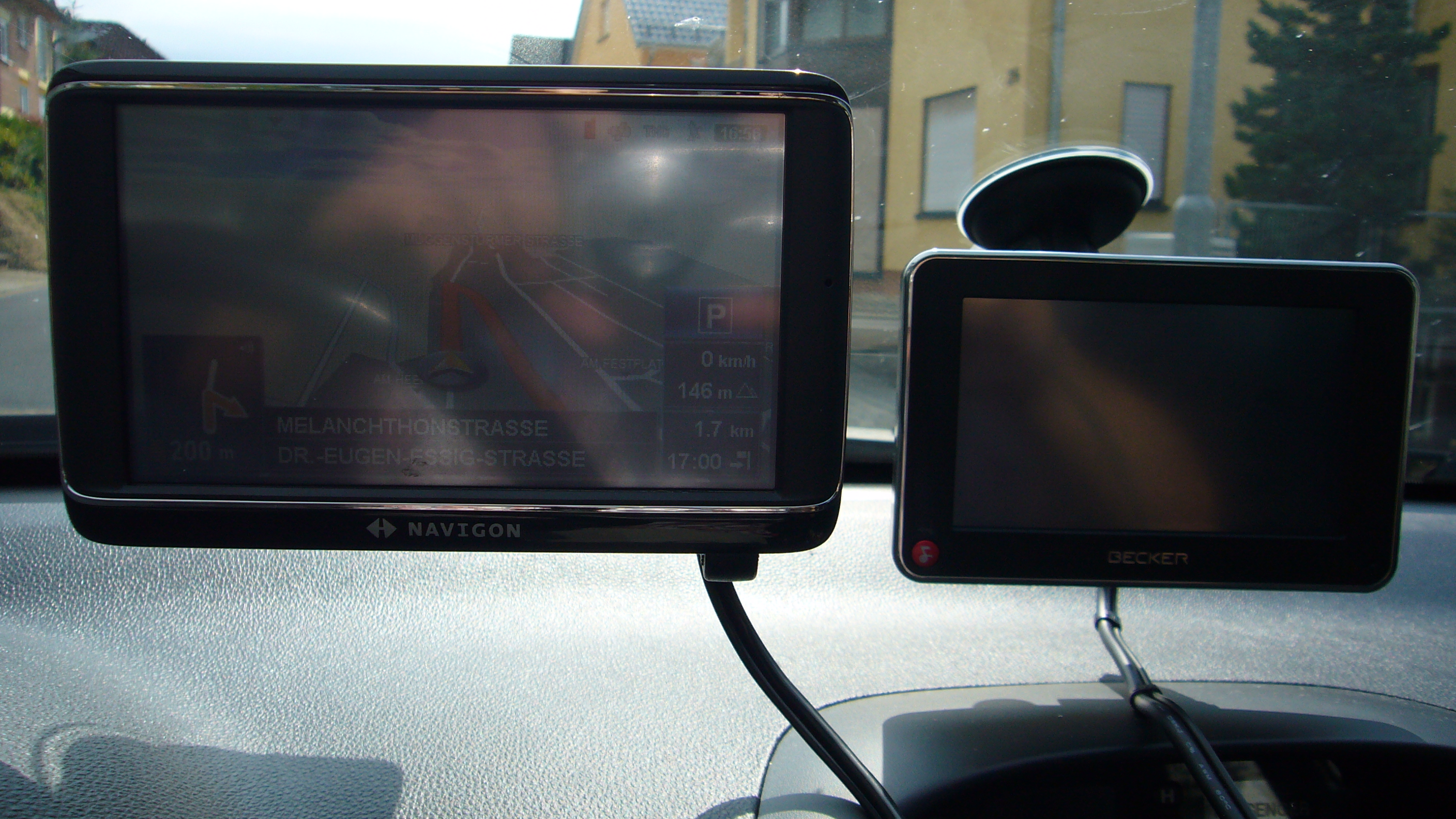

    Die oben aufgeführten Punkte sind meine persönliche Erfahrung, diese kann von ihrer Meinung abweichen. Dies ist jedoch kein Grund mich in irgend einer Weise blöd anzumachen.
    Da mir mit Sicherheit der eine oder andere unterstellen will das ich nicht beide Geräte hatte, habe ich unten noch ein Bild eingefügt.
    Auf dem Bild sieht das Becker extrem klein aus, das ist leider auf einen schlechten Photographen zurückzuführen. ;( Und der war auch noch ICH ;(
    MfG.: Testi
