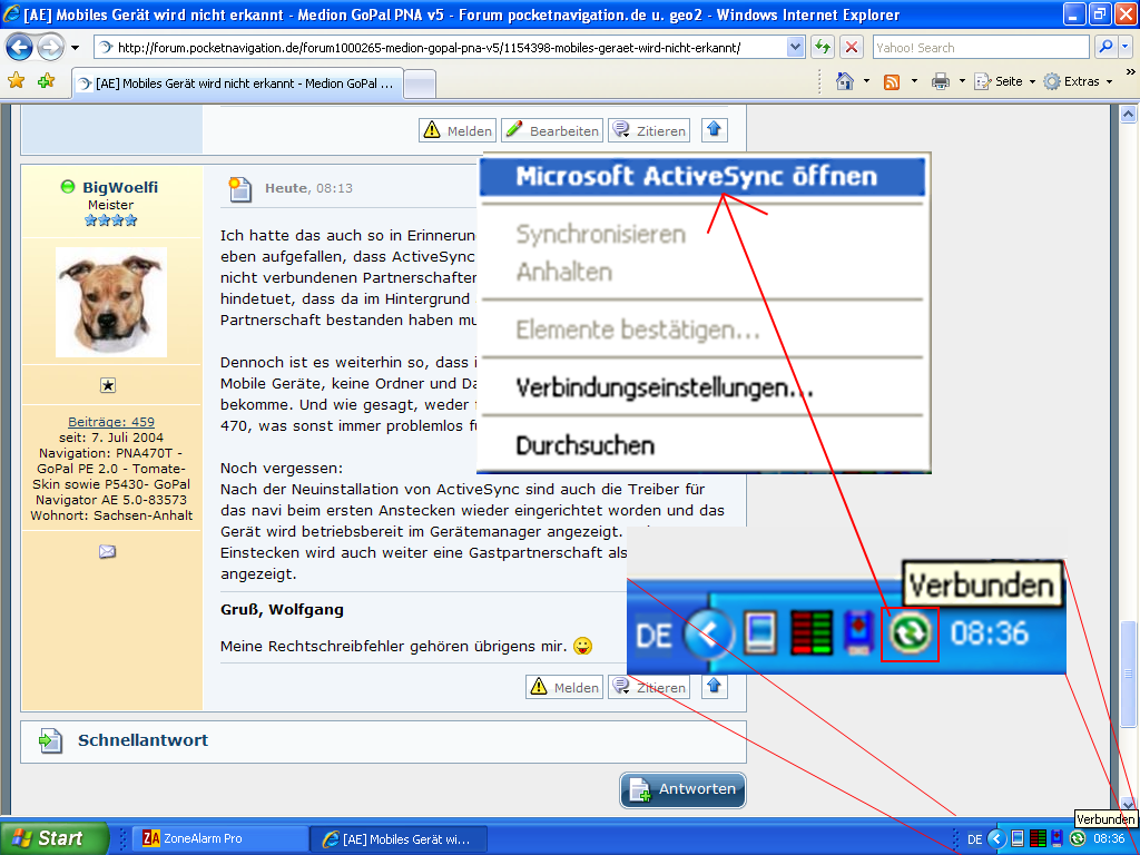

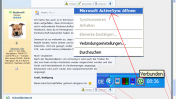

  • Ich hatte ActiveSync noch nicht neu installiert. Habe ich jetzt gestern gemacht und zwar erst versucht, zu reparieren über Systemsteuerung-Software. Gleiches Ergebnis, kein Zugriff auf das Navi.
    Dabei zeigt ActiveSync, wenn ich es mir anzeigen lasse, im Fenster an, dass ein Gast verbunden ist. Ziehe ich das USB-Kabel, wird angezeigt, dass P543X nicht verbunden sei. Genau die geliche Anzeige, wenn ichd as mit dem PNA470 mache. Auch hier wird Gast verbunden oder P543X nicht verbunden angezeigt.

    Gehe mal im ActiveSync Fenster auf Datei -> Verbindungseinstellungen und setze ein Häkchen bei "USB-Verbindungen zulassen" ;)

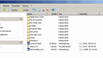

    Dennoch ist es weiterhin so, dass ich im Windows-Explorer, unter Mobile Geräte, keine Ordner und Dateien für das Navi angezeigt bekomme. Und wie gesagt, weder für das P5430 noch für den PNA470, was sonst immer problemlos funktioniert hatte.

    Dann klick doch im ActiveSync Fenster auf "Durchsuchen", dann hast du doch alles was du brauchst.

    Ob ich den 'Explorer aufrufe und 2 mal auf die Zeile "Mobiles Gerät" klicke oder ob ich in ActiveSync auf "Durchsuchen" gehe, erzeugt doch das identische Ergebnis, nämlich die Ordneranzeige für das "mobile Gerät", nur bei mir eben nicht mehr. völlig leer auf der rechten Seite , wo die Ordner und Dateien angezeigt werden sollten, die sich auf dem Navi und der Karte befinden.
    Und ja: USB-Verbinden zulassen, ist anghakt, warum sollte sonst die GAST-Verbindung bei Einstecken des USB-Kabels hergestellt werden können?
  • @manni,
    ja, das habe ich drauf und beschreibe es ja auch die ganze Zeit so. Es besteht eine Verbindung zu einem Gast, wenn ich das USB-Kabel einstecke.

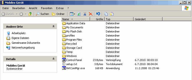

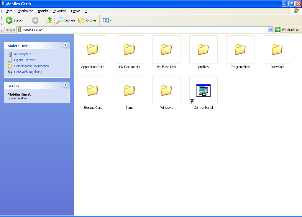

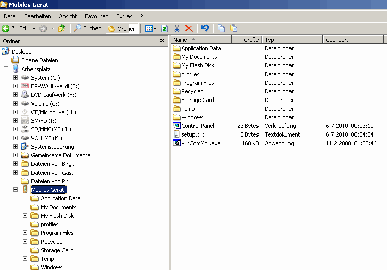

    Ich habe noch was anders festgestellt, was mich stutzig macht. Wenn ich auf Ordner durchsuchen gehe, dann wird auf der linken Seite, bei "Details", unterhalb von "Mobiles Gerät" "Systemordner" angezeigt.
    Ist das bei Euch auch so? ?(
    Das schaue ich mir heute Abend auf meinem zweiten Rechner an und gebe Bescheid.
