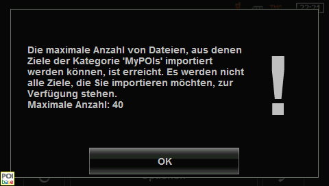

Einschalt-Meldung des Geräts:
"Die maximale Anzahl von Zielen der Kategorie 'MyPOIs' ist erreicht. Es werden nicht alle Ziele, die Sie importieren möchten, zur Verfügung gestehen. Maximale Anzahl: 1000".
Kann jemand dieses Problem bestätigen bzw. mir bei der Lösung helfen!?
