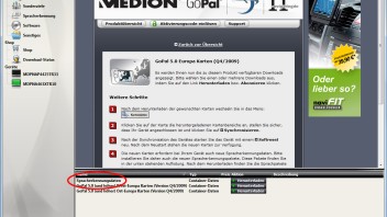

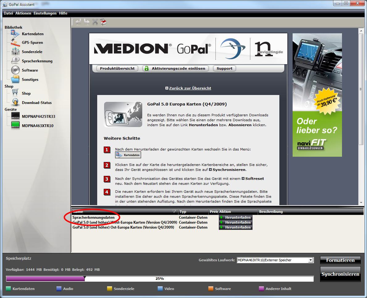

Du hattest ein GoPal 3 oder 4 Gerät und hast auf GoPal 5 geupdatet, richtig? Medion liefert die TSD Daten bei einem GoPal 5 Update nicht aus, da diese auf vielen älteren Geräten Speicherprobleme bereiten. Nachdem du dein Navi auf GoPal 5 geupdatet hast und das wieder an den Assistant hängst, bekommst du im Shop allerdings die ganz normale Auswahl für alle GoPal 5 Geräte angezeigt. Hier kannst du dann je nach GoPal 5 Updatepaket auf Kartenupdates oder KartenAbos klicken und findest dort die TSD Daten zum Download.

Ich kann mir nicht vorstellen, was schief gelaufen ist. Mach mal ein Screenshot von der Shopseite im Assistant, wo du nach den TSD Daten suchst - ich glaube, du guckst an der falschen Stelle.

Die TSD Daten sind kein eigenes Produkt sondern Teil des Kartenprodukts. Klick auf den blauen Herunterladen Button bei dem für die freigeschalteten Kartenprodukt. Siehe Screenshot. -
Danke, für die Hilfe, aber hier hätte ich wirklich nie gesucht.
