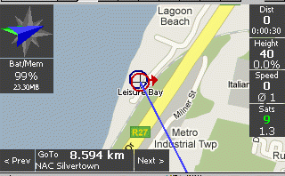

Danke auch mal wieder von meiner Seite, dass Silver wie so oft einspringt und die Fragen perfekt beantwortet.
Die map.ini hat nur Einfluß auf die "benutzerdeinierten Einblendungen". Menüs oder oder der Kartenzoom ist davon unabhängig.
Um Menüs kümmert sich ausschließlich Windows selbst. Außer Menü verkürzen, wüßte ich nicht, was ich da machen kann.
Die default Auflösung der Kartenansicht kann über "Menü", "Extras", "Darstellung...", "Kartenlupe" modifiziert werden und wird bei Geräten die Windows eine höhere dpi Auflösung melden standardmäßig etwas größer eingestellt.
Da fälllt mir ein, ich habe auch schon mal Programme gesehen, die diese dpi Einstellung systemweit verändern. Damit sollten dann auch die Menüs kleiner werden und passen.

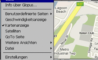

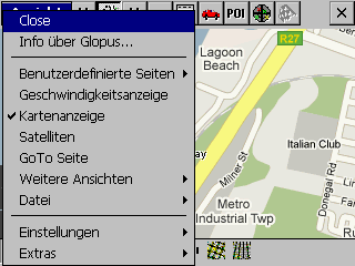

Ich denke, Glopus sollte unter Ansicht max. 10 Einträge haben. Bei 11 legt sich der 1. Eintrag direkt hinter den Button Ansicht und wird parallel zum Menüöffnen gleich mit ausgelöst. Bei der derzeitigen Belegung wird etwa bei der Kartenansicht Glopus durch Close beendet, sobald Ansicht gedrückt wird.

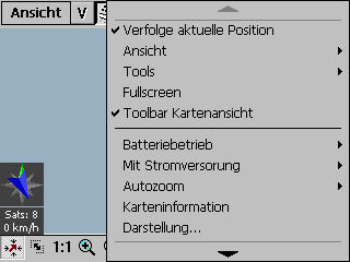

Bzgl. "max. 10 Einträge". Kannst Du bitte mal einen Screenshot schicken, wie das bei Dir aussieht? (Das kann bei jedem Gerät anders aussehen.)
Hier der entsprechende Schnappschuss.

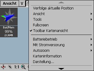

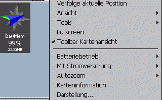

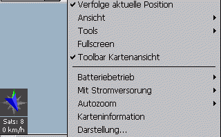

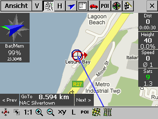

Und hier die Bilder zum ungewollten Menüaufruf über die map.ini:
2. Klick, 3. Klick, 4. Klick
Ich habe dei "Satelliten" Anicht nach "Weitere Ansichten" verschoben und den "Close" Button unter "Info.." gelegt. Damit sollte dieses Problem weg sein. Zu dem ungewollten Menü öffnen, habe ich noch keine Idee.
