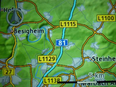

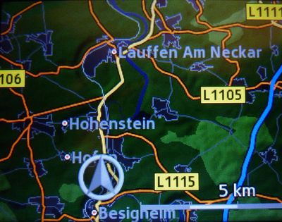

  • @tomic:
    Moin Markus,
    entweder ist meine alte rot-blau-Schwäche wieder zurückgekehrt, oder beim letzten update deines skin zum Z215 (05.06.) ist in Sachen Routing-Farben irgendwas schief gelaufen.
    Bei mir ist das Routing im "normalen" skin jetzt blau, wo ich als bekennender Audi-Fahrer doch das Rot so schön fand :D .
    Magst du vielleicht bei Gelegenheit mal gucken?
    Hast du denn auch schon mal die Zeit gefunden, dich mit den sich nach Neustart verlierenden Kategorien bei den "POI auf Route" zu beschäftigen? Oder hast du etwa noch andere Hobbys??? ;)
    Liebe Grüße
    €de
  • Ok da kannst du recht haben.Die Ich werde das überarbeiten in den nächsten tagen.Ist mir da wohl doch ein Fehler unterlaufen.Für den Rest hatte ich leider noch keine Zeit.Hab grad viel um die Ohren.
