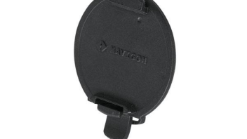

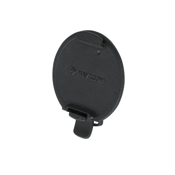

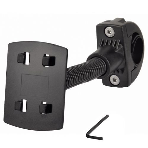

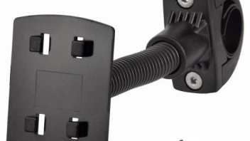

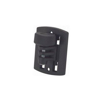

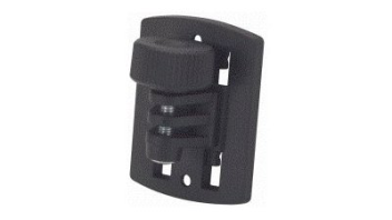

    ich hatte vor wochen mich auf die suche gemacht und versucht mein 6310 an meine Aprilia zu bringen, nun habe ich es geschafft und bis sehr zufrieden :D .
    TIP: :!:
    den Schwanenhals so kurz :!: wie möglich halten (die Lösung von HAMA gibt es auch mit kurzem, starren Hals). Achte das am Ende die 4-Loch Platte dran ist. Daran kommt der HR1726 (hält bombig) und an die Klemmschraube die orig. Halteplatte von Navigon.
    JETZT KOMMT´S. Du wirst nirgends ein Bild finden wie die Halteplatte von Navigon an der Rückseite aussieht :evil: , aber sie paßt dank 2er Lammelen die in die Haltevorrichtung von dem HR1726 passen und werden dort mit der Schraube festgeklemmt. Paßt bombig. Navi an die Platte und . . . Fertig :thumbup:
    ich habe das ganze noch mit einem Kablebinder fixiert wegen den Vibrationen, sonst wackelt die ganze Sache doch sehr.
    Die Lösung ist jedenfalls die Halteplatte von Navigon und der HR1726 mit dem 4-Loch-System :thumbup:

  • servus jo71,
    genau diese 4-Loch-Hama-Halterung habe ich an meiner Peggi (aber sie vibriert durch meinen Einzylinder etwas :S deshalb mit einem Kabelbinder zusätzlich fixiert)
    Wenn die Navigonhalterung/Platte an der Rückseite eine 4-Loch-Aufnahme hat entfällt natürlich der HR1736.
