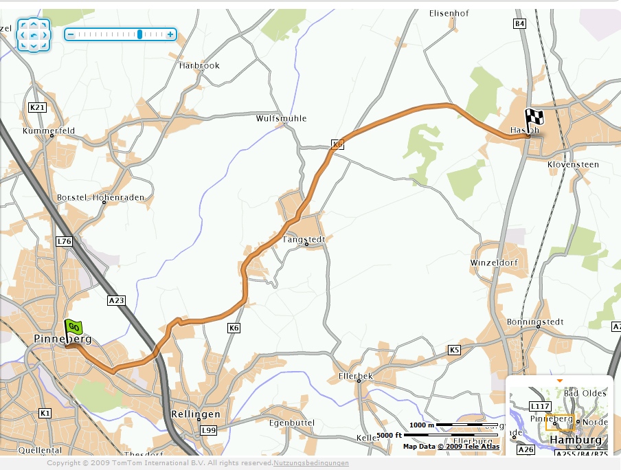

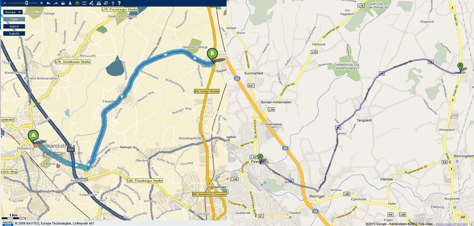

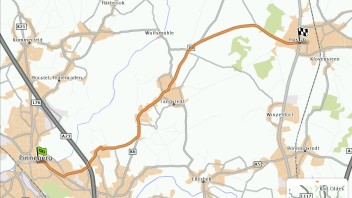

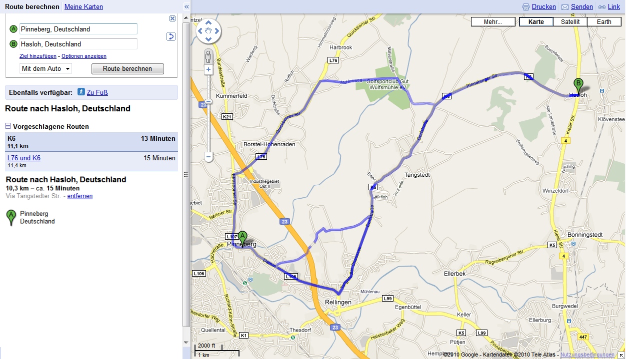

    Ich hatte einen Termin und vorher extra googlemaps geguckt = sauber über Pinneberg, Rellingen, Tangstedt nach Hasloh = alles klar. Dann statt gemäß googlemaps rechts abzubiegen richtung pi-mitte links richtung pi-nord und ich dachte ok fährst mal = GANZ FALSCH. naja das mächste mal. Aber sowas kann eigentlich nicht sein, erst online gucken und dann mit navi fahren weil es ja falsch sein könnte. Ich will mich jedenfalls aufs navi verlassen können. Soweit dazu....
  • Ich hatte einen Termin und vorher extra googlemaps geguckt = sauber über Pinneberg, Rellingen, Tangstedt nach Hasloh = alles klar. Dann statt gemäß googlemaps rechts abzubiegen richtung pi-mitte links richtung pi-nord und ich dachte ok fährst mal = GANZ FALSCH.
    Aaaaalso....
    ad 1. Google Maps verwendet Teleatlas-Karten und Medion Navteq-Karten (wenn mich mein angelesenes Halbwissen nicht täuscht).
    ad 2. Kein Wunder, dass unterschiedlich geroutet wird.
    ad 3. Map24 mit Navteq-Karten routet genauso wie Google Maps.
    ergo: ....könnte es sich um ein Problem der GoPal-Software handeln. ?(
    P.S.: Die Frage ist, ob hier überhaupt ein Problem vorliegt. Wenn nämlich über für KFZ freigegebene Straßen geroutet wird, sehe ich keinen Fehler. Durch unterschiedliche Geschwindigkeitsprofile kann immer eine andere Streckenführung herauskommen. Der TomTom-Routenplaner bevorzugt z. B. eine andere Variante.

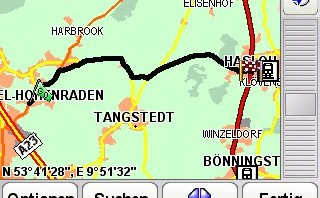

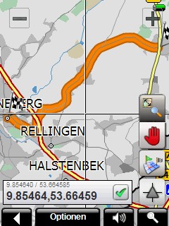

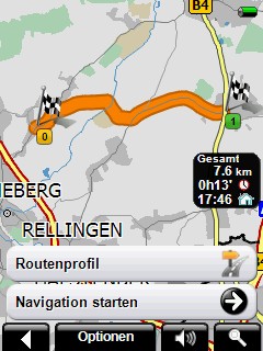

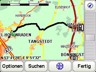

  • Deine beiden Routenbilder sind ja auch "richtig". Mich hat er mit dem Profil "schnell" über Borstel-Hohenraden und den Mühlenweg (siehe linkes Bild) gelotst und dann war auch mitten im "Waldgebiet" ein Weg gesperrt = noch mehr Umweg. Obwohl er letztendlich beim Mühlenweg wieder auf die Tangstedter Straße kommt. Also "durch den Rücken über die Brust in den Kopf..." :( Straßen waren alle freigegeben aber langsamer als die normale Straße daher finde ich das Routing unsinnig = 50 km/h zu 80 km/h.
    Ich würde gerne mal wissen wie andere Navis mit dem gleichen Kartenhersteller wie bei Medion navigieren. Kann das jemand bitte testen?
  • Mich hat er mit dem Profil "schnell" über Borstel-Hohenraden und den Mühlenweg (siehe linkes Bild) gelotst und dann war auch mitten im "Waldgebiet" ein Weg gesperrt
    Ja was jetzt?
    Führt die Strecke von Borstel-Hohenraden nach Hasloh über gesperrte Straßen oder nicht? Sowohl TomTom als auch Navigon benutzen diesen Weg.
