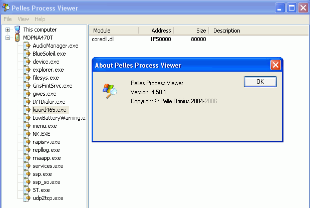

das geht auch (via AS vom PC aus) mit dem "Process Viewer" (POViewP.exe) von "Pelles-C" oder dem analogen Tool von "eMbedded Visual C++ 4.0", dem "Remote Process Viewer" (CEPVIEW.EXE).

Hab mit dem Poviewp.exe von Pelles-C probiert.
Ich krieg die Fehlermeldung: Error calling remote server. Unbekannter Fehler.

Beim Poviewp.exe von Pelles-C sehe ich in der Liste "This Computer" und danach "MDPNA470T" oder so ähnlich. Klick ich dann darauf kriege ich diese Fehlermeldung.
Also an fehlendem ActiveSync liegts nicht.
Seltsam,
die Anzeige des PNA-Modells bekomme ich nur, wenn auch eine Verbindung besteht, sonst erscheint der gar nicht! Ich benutze allerdings noch eine älteres Pelles-C Version (s. Bild).
Welche Version hast Du und welches Windows?
Stefan
pelles-c 6.0 (das aktuelle)
und winxp

hast du denn erst den PNA angeschlossen, AS oder WMDC gestartet und dann die Poviewp.exe aufgerufen?
Bei mir funktioniert das auch nur in dieser Reihenfolge. Wenn ich dann den PNA manuell neu starte, dann kommt diese Fehlermeldung auch, selbst wenn ich in der Poviewp.exe auf Refresh klicke. Ich denke, dass die Exe nur beim Start die einzelnen Sockets durch geht und dann auflistet.
Ja, eigentlich schon.
Sobald ich das PNA anstecke verbindet sich AS ja automatisch. Danach hab ich den Viewer gestartet und dann krieg ich die Fehlermeldung wenn ich auf MDPNA470T klicke.
