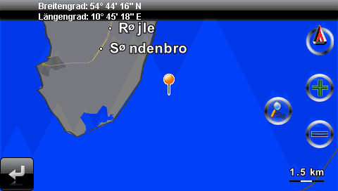

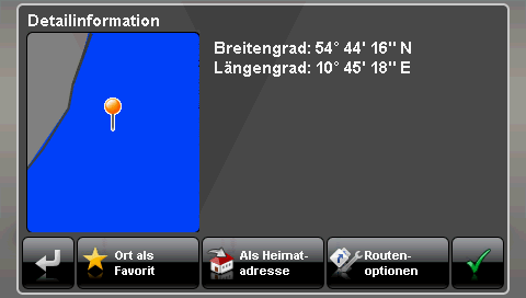

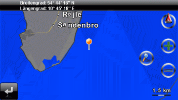

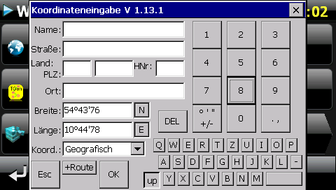

Hallo, ich habe folgende Koordinaten in Dezimalschreibweise eingegeben: N 54 43 76 00 / E 010 44 78 00. Es handelt sich dabei um ein Wrack vor Langeland. Nach der Eingabe und Bestätigung mit dem grünen Häkchen folgte folgende Ausgabe:

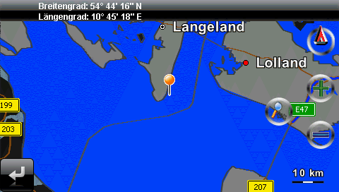

N 54 44 16 / 10 45 18 E. Das ist eine erhebliche Abweichung von der eingegebenen Position. Andere Eingabe waren ähnlich abweichend. Es kann doch nicht sein, dass man Koordinaten eingibt und bestätigt und diese dann in der Ausgabe anders sind. Versuch es selbst einmal mit den oben angeführten oder auch anderen. Die Eingabedaten weichen von den Ausgabedaten erheblich ab.

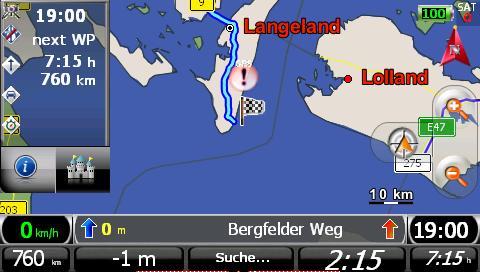

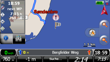

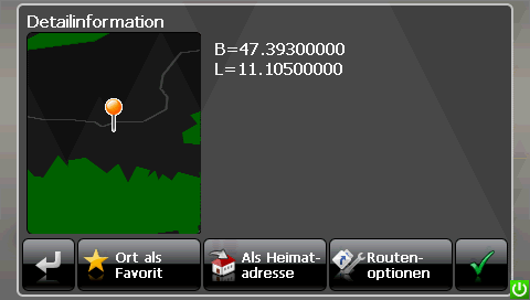

ich habe es gerade mit gopal 4.52 getestet und das ergebnis siehe unten. versuche mal die gradschreibweise! die lässt sich bei meiner version umschalten mit klick auf dezimal.
mfg rohoel.
Geht auch mit Koord465 und GoPal5
Gruß Manni
Hallo rohoel, aber auch mit der anderen Eingabe klappt es nicht. Auch in Deiner Ausgabe sind genau die Abweichungen, die ich auch habe. Vergleiche mal genau die eingegebenen Koordinaten mit denen, die Du als Shotscreen zeigst ! Es sind Abweichungen vorhanden, die eine genaue Wracksuche aussichtslos machen würden.

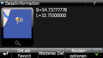

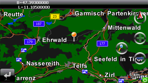

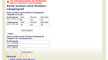

dann würden mich aber mal genauere daten deiner koordinaten interessieren. die letzten felder mußte ich leider mangels angaben freilassen, was dann vielleicht auch die abweichung von einem kilometer ergibt.

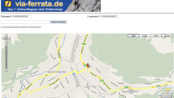

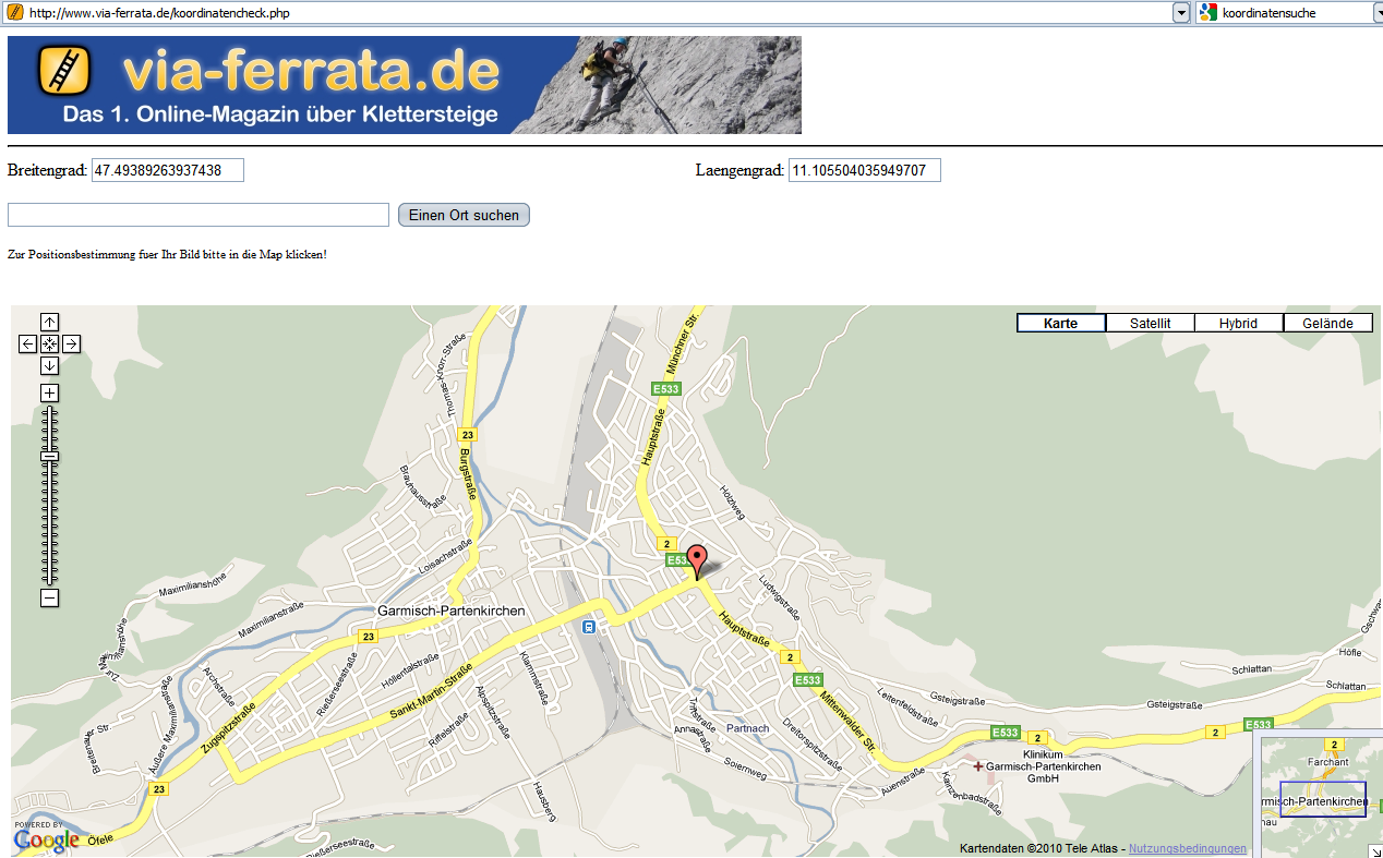

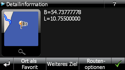

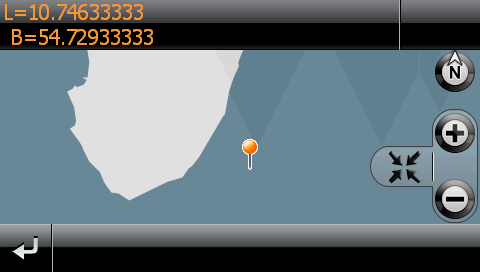

das habe ich eben mal mit Manni verglichen und den koordinaten von hier in bild 1.
in bild 2 habe ich mal die datentiefe von Manni genommen und siehe da, ich lande woanders, was bild 3 belegt.
ich denke, deine datentiefe ist zu ungenau!mfg rohoel.

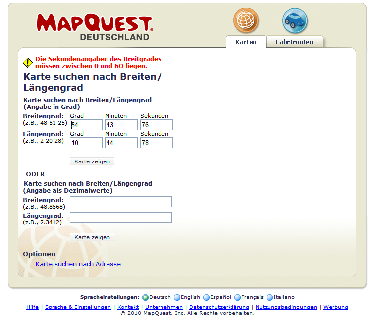

http://www.wiki.csoft.at/index…n/Sekunden_in_Dezimalgrad,
da gibt es noch ein paar mehr stellen!
mfg rohoel.
schau mal auf de fehlermeldung dieser webseite mit deinen koordinaten.
mfg rohoel.
