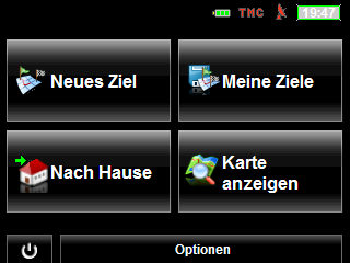

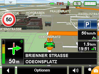

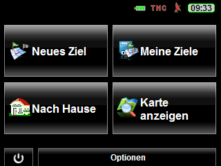

  • Anbei ein noch nicht ganz fertiger Skin für den 2510 da sich an der Struktur der Dateien wieder im Vergleich zum 2410 einiges geändert hat.
    Bei der Uhrzeit habe ich noch nicht die Stelle gefunden bei der ich die Schrift schwarz machen kann. Vielleicht kann mir da noch jemand einen Tip geben. Ansonsten bin ich für Verbesserungsvorschläge immer dankbar.

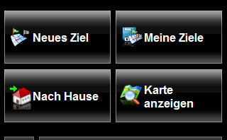

  • moin
    und eine frohes

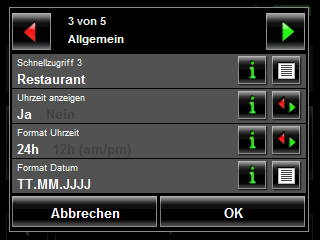

    mit der schwarzen Schriftfarbe schießt du dir einen eigen Tor- siehe Bild 1 ;)
    dann lieber in die Richtung vom Lineasist gehen - dunkelgrau + Trans.
  • Hallo Frabe,
    einen Tipp hätte ich, versuch `s mal mit der " StatusIndicators.dat " da ist die template enthalten die Du dann in der template.dat ändern musst !
    Da sich an der Struktur der Dateien wieder im Vergleich zum 2410 einiges geändert hat, hoffe ich mal das der Tipp stimmt. Viel Spaß !
  • Ja, danke, das ist wahrscheinlich die richtige Datei. Nur wenn ich dann nach der Farbe weiß suche "FFFFFF", gibt es dort sehr, sehr viele Stellen. Das ganze ist jetzt einfach ein Geduldsspiel, bis ich die richtige Stelle finde. Da es eine Schriftfarbe ist, könnte es natürlich auch ein Template sein. Na ja, wie heißt es so schön: "Wer suchet, der findet".
    Frank
  • So, ich hab´s.
    Die Schriftfarbe der Uhrzeit ist definiert im template_FT305_CL406.dat.
    Frank
    Hallo frabe,
    Super das es funktioniert :thumbup:
    Die template_FT305_CL406.dat. ist definiert in der " StatusIndicators.dat" war das korrekt :?:
    da hast Du ja nur zwei Zeilen die erste für Farbe, die zweite für Größe, dann war es ja nicht mehr schwierig.

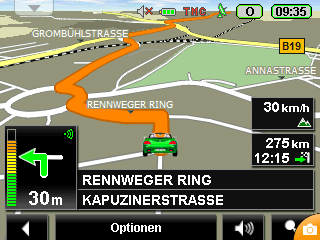

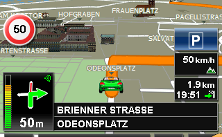

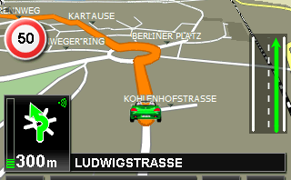

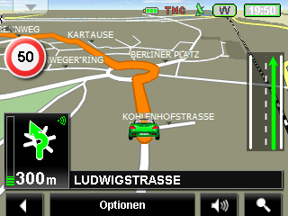

  • Hallo frabe,
    Dein Skin gefällt mir sehr gut!
    Könntest Du evtl. denselben auch mit einem Navigationspfeil anstelle des Autos online stellen?
    Ist es möglich den Pfeil kleiner und die farbliche Route dünner zu gestalten? Ich finde dies sieht z.B.
    bei einem Kreisverkehr irgendwie nach zu viel aus.
    Vielleicht hast Du ja einen Tip, ansonsten mach weiter so!
    Jogi
  • Hallo Jogi,
    das Auto gegen den Pfeil auszutauschen ist kein Problem. Welche Farbe möchtest du denn, Navigon orange, rot, blau oder grün? Etwas kleiner machen kann ich den Pfeil auch, nur wird er dann etwas unschärfer. An der Routenbreite ist leider nichts zu ändern.
    Frank
  • Hallo frabe,
    vielen Dank für Deine Antwort. Wenn ich die Wahl habe, dann
    würde ich mich über den originalen Navigonpfeil in etwas kleiner freuen.
    Vielen Dank
