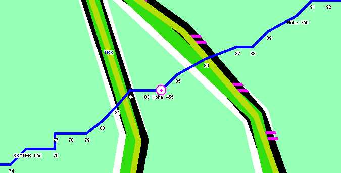

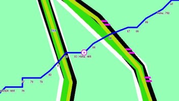

  • Hallo Skater,
    als Notbehelf kann man die Höhe in die *.tk Routendatei eintragen. Das ist auch mit einem Programm, welches die SRTM Daten auswertet, relativ einfach machbar.
    Ist zwar nicht das was du anstrebst, aber als Übergangslösung zu deinem Problem ein Schritt in diese Richtung....
    MfG
    Achim
  • @womisa
    Das Bild gefällt mir. Und auch die Idee neben die eigentlich namelosen Routenpunkte die Höhe zu schreiben.
    Jetzt noch eine Anleitung wie ich aus einer gpx (lat, lon, ele), csv oder kml diese tk-Route erstelle.
    Insbesondere soll diese Datei noch Glopus tauglich sein.
    Gruß minni

  • Das Bild gefällt mir. Und auch die Idee neben die eigentlich namelosen Routenpunkte die Höhe zu schreiben.
    Aber das ist doch genau das, was Glopus mit TK-Routen macht. Beim Import wird die 3. Spalte als ASCII-Bezeichner interpretiert. Das ist zwar nicht TK-Standardkonform, macht aber genau das was du willst. RouteConverter bspw. exportiert Kompass TK mit Höhenangabe in der 3. Spalte. Zum Gpsbabel habe ich ein Style definiert, der zum TK die Höhenangabe ergänzt.
    Im übrigen würde ich aber wenn es dir auf das Höhenprofil ankommt gute topografische Karten nehmen. Dort stehen die Höhen von markanten Punkten als Zahlenwert drin. Auch dein Beispiel mit der Suchmannschaft am Abgrund ist nicht so dramatisch mit der richtigen Karte. Gerade solche Details sind dort sehr schön mit Felszeichnungen bebildert. OSM-Derivate können da nicht mithalten. Obwohl OSM gelegentlich vorteilhaft ist, da wo Waldwege der Topokarte nicht mehr existieren bzw. unbefahrbar sind. Es fehlen bei OSM zwar viele Wege, dagegen hat die Topokarte auch viele Waldwege verzeichnet, die längst verschwunden sind. Offenbar hat das Vermessungsamt viele Updates verschlafen. Mir ist das unverständlich, da sie direkt an der Quelle der Katasterämter hängen. Es muss doch sonst jede bauliche Veränderung gemeldet werden. Vermutlich auch das Anlegen oder Entfernen von Wegen.
