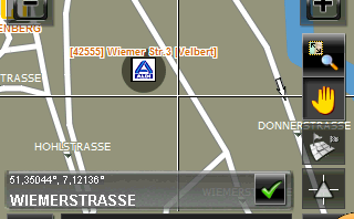

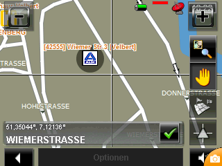

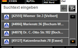

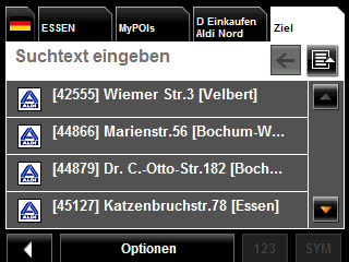

  • Ich habe heute einige POIS aus den Overlaylisten von pocketnavigation als eigene POIS (MyPOIS) eingebunden. Die ASC-Dateien schnell in CSV geändert, einen Ordner MyPOIs auf der Speicherkarte angelegt und anschließend die Dateien (CSV und BMP) in diesen Ordner kopiert.
    Ich kann nur sagen, dass es einwandfrei funktioniert. :thumbup:
