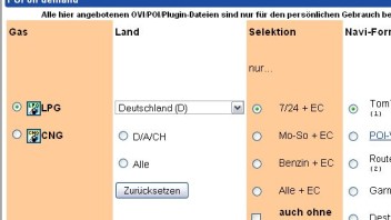

    also ich hab mir das 2510 genau wegen den eigenen POIs geholt. Ordner angelegt usw.. Leider ist bei 10.000 Schluß, mehr importiert er nicht. Leider sind in der Datei von Gas-Tankstellen.de schon knappe 9000 Tanken enthalten :(. Leider enthalten die dortigen Downloads auch halb Europa und eben nicht nur Deutschland - sind aber wieder aktueller als die hier angeboetenen zum Download. Da muß ich mir wohl was einfallen lassen.

    Hallo sun-man,
    in der ApplicationSettings.xml kannst Du doch die
    ....... <MaxPoints>10000</MaxPoints> , ändern !
    Die sind hier auf 10000 begrenzt, aber Achtung ich habe bei Tests fest gestellt das Navi wird dadurch langsamer, so war mein Eindruck ! Viel Spaß beim probieren.
  • Leider sind in der Datei von Gas-Tankstellen.de schon knappe 9000 Tanken enthalten :(. Leider enthalten die dortigen Downloads auch halb Europa und eben nicht nur Deutschland - sind aber wieder aktueller als die hier angeboetenen zum Download. Da muß ich mir wohl was einfallen lassen.

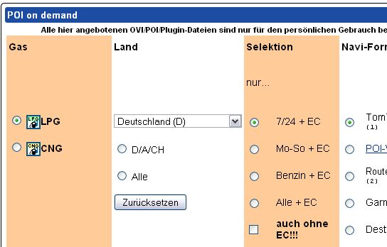

    Wähl doch einfach nur Deutschland oder DACH aus. Dann hast du noch genügend Reserve.
    1. 10.000 erhöhen -> Super. Danke Danke !!!
    2. nur Deutschland wählen -> ich Depp hab immer alles runtergeladen weil ich die Funktion nicht benutzt habe. Also einfach Download, LPG, das wars :D. Passt jetzt !!!! Danke
