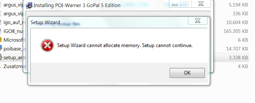

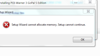

    eine Frage, ich wollte mir den POI-Warner 3 (GoPal 5-Edition) kaufen und aufspielen. War auch auf der Seite habe die unregistrierte Version heruntergeladen (setup_arm_PNA465), wie gefordert. Wenn ich die setup_arm_PNA465 installieren will, kommt immer "Setup wizzard cannot allocate memory. Setup cannot continue". An was kann das liegen? Ich weiss, das gab es hier schon öfter, habe jetzt zig Seiten durchgelesen aber nichts gescheites gefunden. Habe ein Medion P5435, neu aufgesetzt, Version 77918, Speicherkarte 4GB, Windows 7, Windows Mobile Gerätecenter.

    <<<< Neu aufgesetzt hatte ich es gestern Abend. Habe es gerade nochmal probiert, die Datei läßt sich nicht installieren (siehe Anhang)

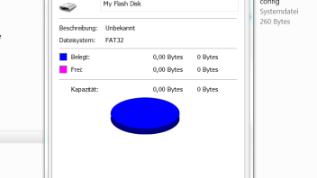

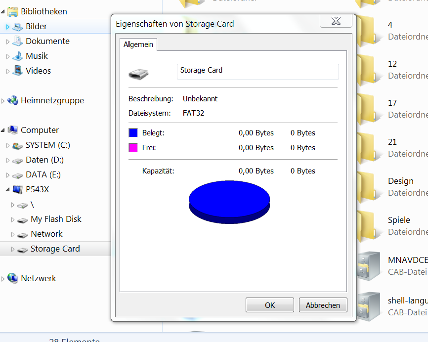

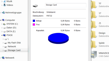

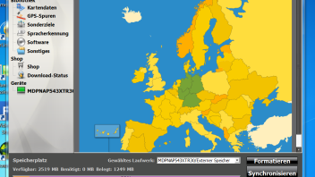

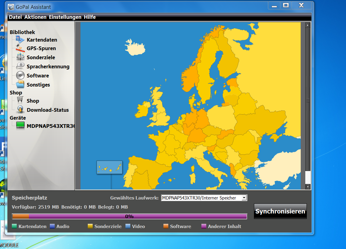

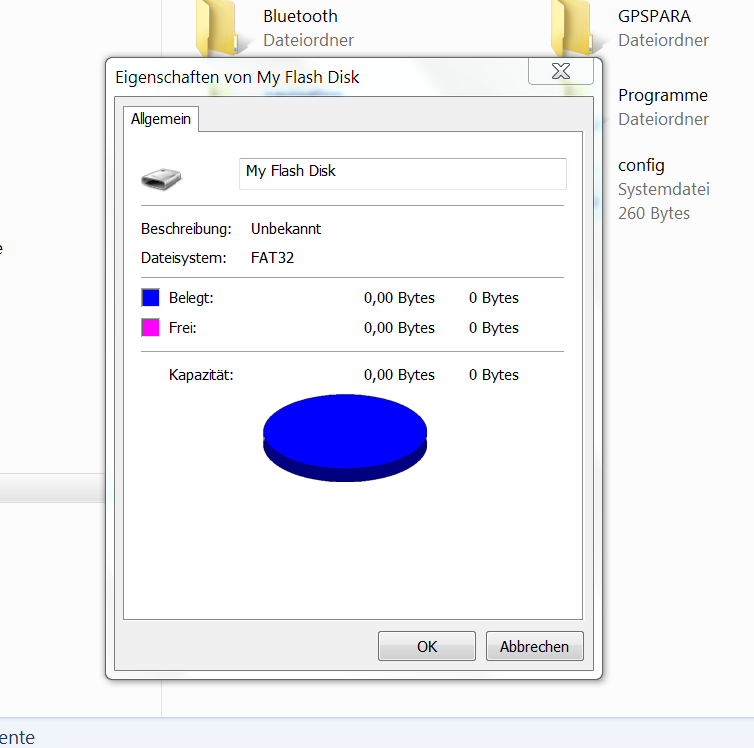

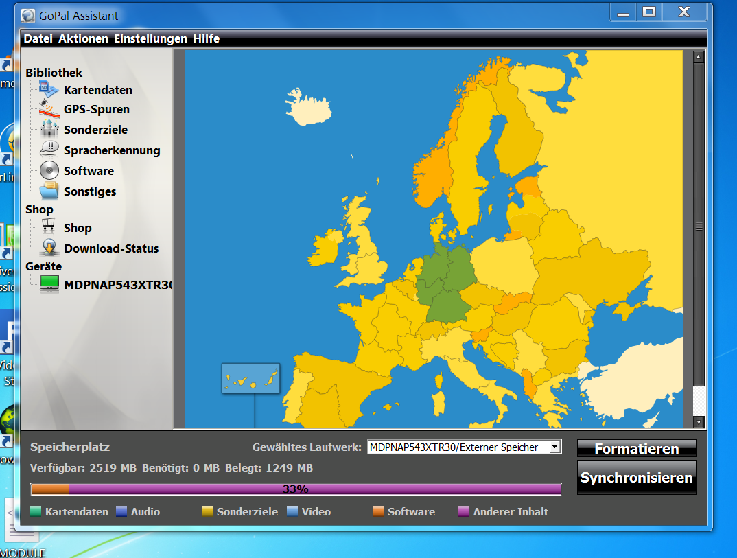

  • Hallo Ralf25,
    habe jetzt alles noch einmal neu installiert. Hardreset, Remove all und Format Flash. Läuft auch alles prima, bis auf die Installation des PW. Jetzt habe ich aber gesehen, dass wenn ich einen Rechtsklick auf MFD oder Storage Card mache, dass dort immer freier Speicher 00 steht (siehe Bilder). Habe aber keine Ahnung warum das so ist. Habe eine 4 GB Karte und intern ist auch genug frei. Trotzdem kommt immer das "cannot allocate memory". Dann muss ich wohl oder übel ohne auskommen.
    Trotzdem Danke für die Hilfe ..
    Micha
  • Sehr seltsam! ?( Aber die Shots zeigen nun auch die Ursache auf, die ganz sicher nicht mit dem PW zusammenhängen! ;)
    Bei der SD wäre ein anderer, kompatibler Reader mal auszuprobieren oder ein Formatieren der SD über den Assi oder mittels SD-Formatter (-> Wiki). Was zeigt der \MFD direkt nach dem FormatFlash an, auch über den int. CE-Explorer?
  • Das komische ist, wenn ich die SD Karte in den Card Reader stecke, zeigt es mir die korrekte Belegung an. Nur wenn ich das Navi anschliesse und dann auf MFD oder SD Karte gehe, kommt das mit dem 00 kb. Wenn nicht, muss ich es halt nochmal neu aufsetzen und auch die SD Karte nochmal formatieren.
    Micha
    Das ist unter XP noch schlimmer. Da kriegst Du nicht mal die 00-Anzeige, sondern lediglich ein graues Fenster, in dem steht, was Du aufgerufen hast, wie gesagt, ohne jegliche Angaben zum Speicher.
    Das halte ich für normal. Windows kann das mit den Mobilen Geräten vermutlich nicht. Dshalb gibt es ja Card-Reader und den GoPal Assistant.
    Stimmt, im AS-Modus werden die Werte auch nicht korrekt ausgelesen/übertragen. Aber im USB-Modus (= Massenspeicher*) sollte es korrekt sein, oder (hab es selber noch nicht getestet)?
    EDIT: oder gibt's den im Gegensatz zum E/P444x beim P543x nicht?
