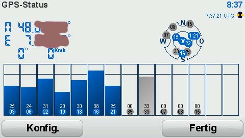

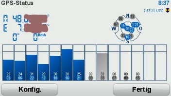

    Aber wir könnten ja auch von einem anderen Standpunkt ausgehen, dass jemand noch über andere GPS-Geräte verfügt, die eine Anzeige der Signalstärke erlauben, erlauben ein log aufzunehmen. Das ist nicht direkt mit dem 84x0 vergleichbar, da hier immer auch eine Firmware mit hineinspielt, aber in der Relation kann man sicher eine Aussage treffen, ob eine bestimmte Frontscheibe Auswirkungen auf das GPS-Signal mit sich bringt.
    Ich habe halt eine etwas andere Mentalität in dem ich etwas nicht nur auf ein bestimmtes Gerät beziehe sonder weitere Wege versuche aufzuzeigen, die zu einer Lösung führen könnten.
    Und das 959 Live von TomTom - siehe Bild - kann es halt... :D
    Und meine anderen Logger auch. Und mein TTN 6... mit PDA auch...
