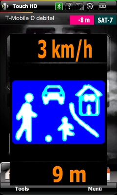

    Habe ein BMW-Fest Navi und würde gern nur die Ton- und Overlayausgabe des POIWarner 3 auf dem PDA-Home-Display haben.
    Bei Einschalten der POI-Überwachung startet ja immer MN7 mit, welches ich aber wegen des Fest-Navis nicht benötige.
    Da ja eh nur noch das virtuelle Bild erscheint, und nicht mehr der Standort der POI's auf der Karte zu sehen sind,
    wäre es schön, die Warnungen vom Navi-Programm abkoppeln zu können.
    Als Anlage ein Bild von einem anderen Warner ( nur als Anschauungsbeispiel ) mit schönen, großen Schildern.
