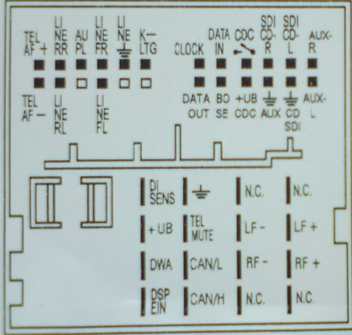

    Hier mal ein Foto vom Aufkleber auf dem Radio:
    Die Beitrag vom Golfraser hat mich nun ein wenig verunsichert, mit der Bestellung eines VW-Kabel für den Quadlock ( das ist doch der Steckerblock am Radio oder?? )

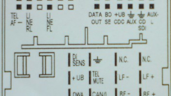

    Die Schaltplus ist am 4. Pin von rechts in der oberen Reihe. Das ist der wo "CDC" steht und das Schaltersymbol drunter ist. Dieser Pin hat Spannung, wenn das Radio an ist.

    Der CDC hat bei mir immer Spannung, konnte ich also nicht als Schaltplus nutzen. (warum auch immer)

  • Wie Torsten schon geschrieben hat musst du den roten Schaltplus-Anschluss eigendlich garnicht anschließen, das Audi-Radio liefert auf der Antennenleitung bereits eine Versorgungsspannung (sog. Phantomspeisung), damit arbeitet der Verstärker im Y-Adapter schon.
    Der Anschluss CDC mit dem Schaltersymbol drunter gibt aber def. Schaltplus aus, wenn du Dauerstrom hast, hast du warscheinlich "spiegelverkehrt" angeschlossen und bist damit auf dem PIN UB+ CDC gelandet.
