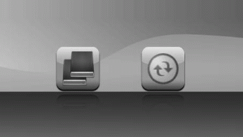

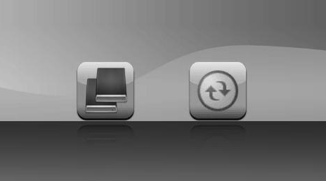

Wenn's Dir nicht zuviel Arbeit macht, zeig doch mal einen Screenshot zu den beiden Symbolen im Navi, wo man zwischen AS- oder Laufw.-Methode wählen kann.
Im Pdf zum P4440 scheint das nicht dokumentiert zu sein.
EDIT: Habe den Screen im Pdf zum E4440 gefunden... (links ist Massenspeichermodus, rechts ActiveSync-Modus)
Genau das habe ich versucht. Aber in dem Augenblick des Erscheinens der beiden Symbole hat man keine Möglichkeit ein Screenshot zu machen. Es besteht keine Verbindung. Ist ja eigentlich auch logisch, denn man soll sich ja zwischen zwei Verbindungsmöglichkeiten entscheiden
Wenn man sich nicht entscheidet auf ein Button zu drücken, wird nach wenigen Sekunden automatisch auf Active Sync/WMDC geschaltet.
