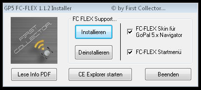

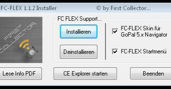

  • Hallo Pitterchen,
    da habe ich doch gleich mal alles stehen und liegen gelassen und auf meinem XP-PC unter VMware eine Windows 7 Installation hochgezogen um dein Problem nachzustellen :) Tja was soll ich sagen... alles sieht gut aus. 8| Nachstehend ein Bildschirmausschnitt des Installers unter Win7
    Vielleicht hast du einen speziellen Win7-Skin drauf der die Schriftarten irgenwie vergrößert ??

  • Hallo Pitterchen,
    Hallo First Collector,
    nein, ich habe den Standart-Aero-Skin installiert, wie man am Bildausschnitt erkennen kann... ;)
    Und nein, meine Schriftart und Grösse ist auf normalen 100%. Darunter kann ich auch schon garnicht mehr.
    Aber wurscht, ich wollte dir das nur zeigen, damit Du evtl. noch mal drüber nachdenkst, die einzelnen Container was grösser zu machen, damit die Schrift etwas mehr Platz hat. ;)
    Pitter
