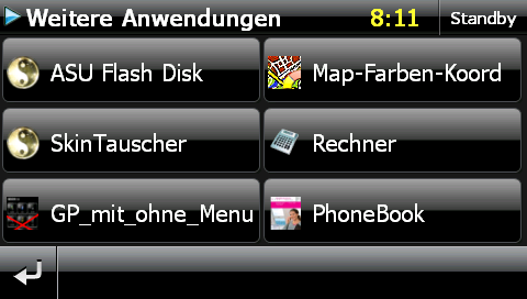

Der Aufruf erfolgt bei mir im Zusatzmenü (GoPal ist geschlossen). Spart den Softreset. ![]()

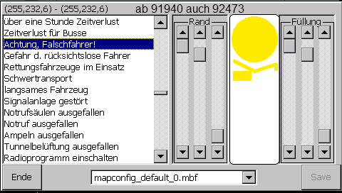

@Hepe+Manni:
Wo gibt es genau Probleme beim Kopieren mit Koord?
Und noch etwas: das "param= " in den Koord-Parameteren ist total überflüssig! (Das ist nur in der koord.cfg angesagt!)
Probleme gibt es wenn man einen bestimmten Ordnerpfad mit einer oder mehreren Dateien am Ende kopieren möchte.
Bsp. MFD\navigation\MapCongig\*.txt
Wenn ich nur den Ordner navigation kopieren würde, klappt es, aber natürlich mit allen Verzeichnissen und Dateien. Aber das ist in dem Fall nicht gewollt.

Der copy=\Storage Card\navigation\MapConfigs\|\My Flash Disk\navigation\MapConfigs|2 legt die Ordner nicht selbst an oder ?
param= habe ich raus gelassen , window=0 muss ja schon sonst komme das Koord-Koordinaten-Fenster .

Hallo Manni,
der \ beim Quellverzeichnis darf am Ende nicht stehen!
Ich werde das und die \*.txt bei der nächsten Version ergänzen!
Stefan
Stimmt Stefan , geht auch ohne Schrägstrich .
Aber die Ordner legt er trotzdem nicht an ?
Also um z.B.: diesen Kopierbefehl
window=0 copy=\My Flash Disk\navigation\MapConfigs|\Storage Card\navigation\MapConfigs|2
nutzen zu können, muss mindestens das Unterverzeichnis \navigation auf der \Storage Card existieren! Dann wird auch \MapConfigs automatisch angelegt.
