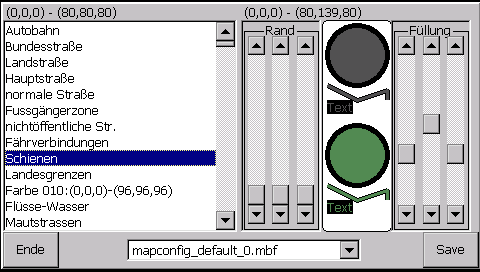

Hmm, nachdem ich nun ASU erneut installiert habe, kann ich die Farben zwar noch ändern und abspeichern- auf der Karte erscheinen aber immer nur die original GoPal- Farben.
Gibt es da einen Zusammenhang? auch deinstallieren von ASU hilft nix.

Wenn ich im NR Skinbuilder bzw. in NR Map Farben etwas verändere, dann funktioniert die Eingabe "Map Farben mit Koord" zwar noch, die Farben werden jedoch nicht mehr auf der Karte dargestellt.
Ich weiß nicht mehr, ob es nach Gebrauch von in Map- Farben oder Skinbuilder war, wahrscheinlich Map- Farben. Ist sehr zeitaufwendig, aber ich werde das nochmal wiederholen.
Wenn ich einmal die Map- Faben ändere, dann bleibt dieses schöne Tool (über Koord) ein für alle Mal wirkungslos!
Was kann das sein?
Was kann das sein?

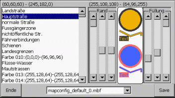

Was meinst Du damit genau? ![]()
Hallo Stubebwurm
Wenn Du mit Navirunner Map tauscht ( mit TeamSkin genauso ) hast Du im Ordner MapConfigs mit einmal 6 Files anstatt 4 .
Da war noch was nicht ganz richtig in Script von Navirunner und uns im TeamSkin.
So bleiben es 4 Files.

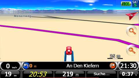

Ändern von Navirunner Map geht jetzt , siehe Bild , ist zwar grausam aber der Zweck heiligt die Mittel.
Die zwei mapconfig_0_0.mbf und mapconfig_0_1.mbf müssen raus
Gruß Manni

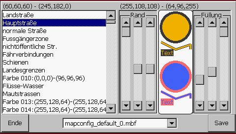

ich habe 73 neue Farbwerte herausbekommen, mit denen man die straßenbegleitende Darstellung der TMC-Meldungen ändern kann!
Die Werte 126 bis 198 entsprechen den TMC-Events. Die Texte habe ich aus \My Flash Disk\navigation\TTI\TTIde-DE.txt entnommen.
Die mbf_color.txt am Server ist wieder aktuell!
Stefan
