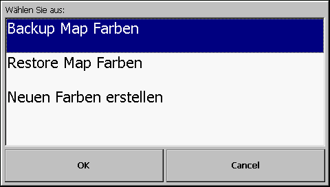

Versuche gerade ein kleines Mortmenü für die Map Farben zu erstellen, um die vorhandenen Farben zu sicher. Das Menü klappt auch. Aber ich bekomme einfach die Dateien nicht kopiert!
Sicher wieder ein Syntax Fehler...?!?
Wo liegt der Fehler? Kann mir einer helfen?
SetChoiceEntryFormat( 50 , 20, Tahoma )
Choice ("Map Farben","Wählen Sie aus:","Backup Map Farben","Restore Map Farben", "Neuen Farben erstellen" )
Case (1)
Run ( "\My Flash Disk\programme\koord465.exe", "param= window=0 copy=\My Flash Disk\navigation\MapConfigs\|\Storage Card\navigation\MapConfigs|2" )
Case (2)
Run ( "\My Flash Disk\programme\koord465.exe", "param= window=0 copy=\Storage Card\navigation\MapConfigs\|\My Flash Disk\navigation\MapConfigs|2" )
Case (3)
Run ( "\My Flash Disk\programme\Map_Farben_Koord\koord465.exe", "GoPalColor=\My Flash Disk\navigation\MapConfigs\mapconfig_default_0.mbf" )
EndChoice

Habe das Script noch etwas modifiziert. Fuktioniert Fehlerfrei.
Der Aufruf erfolgt bei mir im Zusatzmenü (GoPal ist geschlossen). Spart den Softreset.
Choice ("Map Farben","Wählen Sie aus:","Backup Map Farben auf SD Card","Restore Map Farben von SD Card", "Neuen Farben erstellen" )
Case (1)
If (Not DirExists("\Storage Card\navigation\MapConfigs\"))
MkDir("\Storage Card\navigation")
MkDir("\Storage Card\navigation\MapConfigs")
EndIf
Message("Backup von Map-Farben wird auf SD Card angelegt!")
Case (2)
Message("Backup von Map-Farben nicht vorhanden!")
EndIf
If (DirExists("\Storage Card\navigation\MapConfigs\"))
Message("Map-Farben werden wieder hergestellt!")
EndIf
Case (3)
EndChoice
