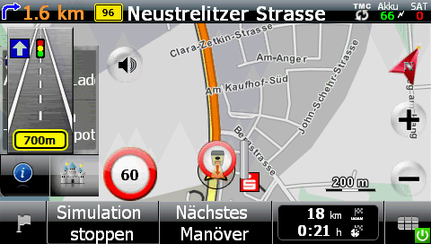

Ich habe jetzt noch einmal GoPal 5 neu installiert- ohne jedes Zusatzprogramm und ohne Skinänderung.
Es ist kein Blitzersymbol zu sehen.
POI-Warner neu installiert und mit den Blitzern Synchronisiert - auf dem Bildschirm erscheinen beide Icon, wie auf dem ersten Scan dargestellt. Es liegt also wohl offensichtlich am POI-Warner.

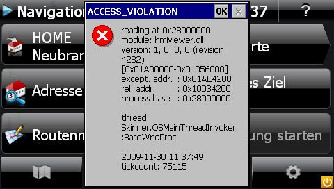

Lösche ich die nbd Dateien kommt eine Fehlermeldung und der POI-Warner verabschiedet sich.

Hallo Wolfgang,
das Straßenschild wird vom POI-Warner ein/ausgeblendet, daher können wir das auch flexibel steuern vom POI-Warner aus. Das kleine Warnschildchen hingegen wird vom Navi ausgegeben, dieses können wir leider nicht vom POI-Warner flexibel ein-/und ausschalten (nur komplett mit Warnung).
Werde das aber als Verbesserungsvorschlag aufnehmen und mit Medion diskutieren und falls möglich dann mit denen Umsetzen/verbessern.

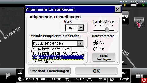

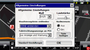

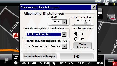

Markus meint vlt. diese Eistellungsmöglichkeit
Damit sind aber die Möglichkeiten der Vollversion gemeint. Damit ist das Symbol der GoPal version nicht verschwunden.
