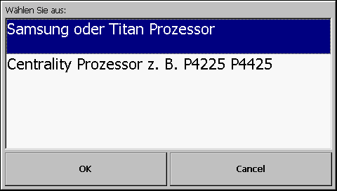

  • ...wieder zum eigentlichen Thema. ;)
    Der Wunsch an my-key hatte natürlich einen Hintergrund.
    Vorrangig ist es naturgemäß für Skinner interessant die ihren Skin anderen zur Verfügung stellen wollen.
    Um nun die Prozessor Auswahl in einen Skin mitzuliefern, möchte ich eine Möglichkeit aufzeigen.
    Das Ganze ist in einem MortScript-Auswahl-Menü verpackt, dass wiederum in einem Zusatzmenü (bei geschlossenen GoPal) aufgerufen werden kann.
    Habe es nicht probiert, aber wenn der Austausch der beiden Dateien im aktiven GoPal geschieht muß sicher ein Softreset erfolgen.
    Es werden die 2 dpitems erstellt, eine für den Samsung und eine für den Centrality Prozessor und beide nach belieben im Skin abgelegt.
    Die entsprechenden Pfade müssen dann natürlich entgegen dem Beispiel angepasst werden.
    SetChoiceEntryFormat( 50 , 20, Tahoma )
    Choice ("Prozessor","Wählen Sie aus:", "Samsung oder Titan Prozessor", "Centrality Prozessor z. B. P4225 P4425" )
    Case (1)
    Run ( "\My Flash Disk\programme\koord465.exe", "param= window=0 copy=\My Flash Disk\programme\dpitem\dpitems.xml|\My Flash Disk\navigation\skin480x272\dpitems.xml|" )
    Case (2)
    Run ( "\My Flash Disk\programme\koord465.exe", "param= window=0 copy=\My Flash Disk\programme\dpitemMinus47\dpitems.xml|\My Flash Disk\navigation\skin480x272\dpitems.xml|" )
    EndChoice
    P.S. my-key, wenn du das Notwendige vorn reinkopierst, dann lösche ich es hier ;)
