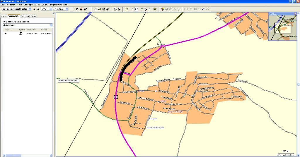

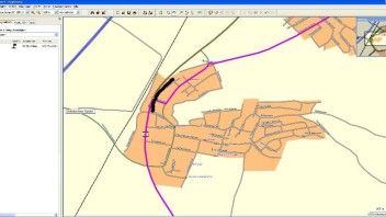

    Durch eine Lärmschutzwand routen hat damit nichts zu tun. Das ist ein Fehler. Oder ist nur wenige Meter hinter der Lärmschutzwand parallel dazu auch eine Straße, auf der glaubt, dass du dich befindest. Oder ist die Lärmschutzwand neu und man konnte früher hier abbiegen?
    PlanetEarth
    Die Umgehungsstrasse benutzt er nur zur Hälfte und dann nichts wie rechts rein in den Lärmschutzwall. Ja, früher (schon ganz lang her) konnte man da mal abbiegen. Es handelt sich da um eine kleine Strasse, da können nicht einmal 2 Autos nebeneinander fahren. Von dort aus geht es dann eiskalt in eine etwas größere Strasse mit einer 30iger Zone. Umgerechnet handelt es sich um ca. 300 - 400 Meter bei dieser Aktion.
    Den Lärmschutzwall gibt es bestimmt schon seit 10 Jahren zusammen mit der Umgehungsstrasse. Das Auto ist absolut am Anfang und danach bei richtiger Fahrweise genau auf Position. Das ist Vorsatz (vielleicht in Zusammenarbeit mit der Autoindustrie). Hält man sich an das Navi, ist danach ein neues Auto fällig oder mit Sicherheit eine grössere Reparatur. So was nennt man dann Wirtschaftswunder.
    Ich habe den Fehler schon in der 2008 Version, 2009.11 und 2010.10 gemeldet. Die wollen den Fehler einfach nicht ändern. Jetzt macht man(n) schon die halbe Arbeit für die und Sie bringen es einfach nicht auf die Reihe.
    Lesen die von NAVTEQ eigendlich hier mit?
    Ich hoffe deren Chef ist hier Mitglied und liest meine Zeilen mit. Dann bekommen die faulen S...ke mal Feuer unter dem Hintern gemacht. :firedevil :flame1

  • So den Fehler macht die Garmin Karte nicht in der Version CN 8!! In 2010-10 ist sie vorhanden.Map&Guide 2009 macht den Fehler auch nicht. Da ist offensichtlich bei der Datenbearbeitung bei Garmin der Fehler gemacht worden.
    Und der BAB Bug hat nix mit unbefestigten Strassen zu tun.
