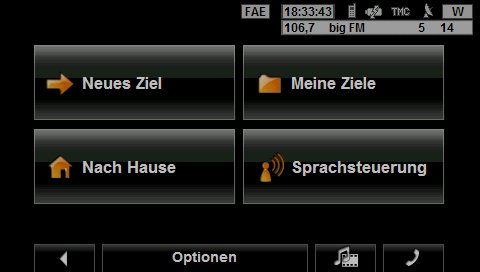

TMC Empfangsbeobachtung DevMode
  • Einschalten des DevModes:
    Datei UserSettings.xml:
    <DevModeState>1</DevModeState>
    [Blockierte Grafik: http://www.temesvari.de/sc.jpg]
    Da sieht man sehr schön wie die Sender durchlaufen werden, und wieviel Meldungen jeweils reinkommen. Man kann dann auch sehen, wann der rote Stern angeht und wann nicht. Beantwortet vielleicht einige Fragen.
    Hier scheint die 14 die Anzahl der Meldungen zu sein. Die 5 weiß ich nicht, diese Zahl ändert sich sehr oft. Auch auf Null.
    Weiß jemand was "FAE" bedeutet?
    Original von temesvari
    Die 5 sind vielleicht die verfügbaren Satelliten...
    Oder die TMCpro Meldungen, die gelb bzw. rot sind : drink
    Eine Gesamtübersicht von meinen aktuell verfügbaren MN7-Skins ist in meinem Profil ersichtlich - Update: 20.03.14
    Gruß UCB
    3 Mal editiert, zuletzt von undercoverberlin ()
    5 Verkehrsmeldungen in der Nähe, 14 gesamt.
    Gruß Olli

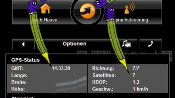

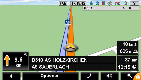

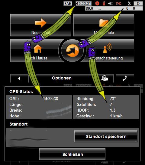

    Hallo!
    Wenn du die antwort von yago für falsch hälst,aber du vielleicht des rätsels lösung weist,dann gib uns doch die antwort! ?(
    Original von 41076
    ... Wenn du die antwort von yago für falsch hälst, ...
    Hallo 41076
    Wenn die Antwort richtig waere, dann wuerde ich gerne die Erklaerung fuer den angehangenen Screenshot hoeren.
    Da bei meiner Antwort auch Raetsel uebrig bleiben, ist das auch keine Antwort
