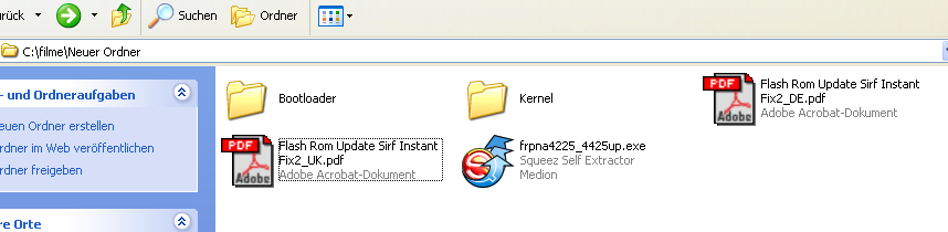

  • Hallo TeeSteinchen
    Habe ich grad gezogen und entpackt , siehe Bild.
    In er Flash Rom Update Sirf Instant Fix2_DE.pdf ist auch die Rede von K3.3 E1.4.
    Vorbereitung
    Prüfen Sie zunächst, ob der Flashvorgang für Ihr Gerät notwendig ist. Dazu führen Sie einen Soft oder Hard Reset
    durch. Auf dem Display erscheint unten links für kurze Zeit eine Versionsinformation. Dies ist die aktuelle FlashRom
    Version! Die hier zur Verfügung gestellte Version ist die K3.3 E1.4. Nutzen Sie dieses FlashRom nur, wenn Ihnen
    eine andere Versionsnummer angezeigt wird.
    Ich darf wahrscheinlich nicht die ganze pdf hier reinstellen , wahrscheinlich nicht mal den Ausschnitt, wenn es so ich nehme ich es wieder raus.
    Oder habe ich dich nicht richtig verstanden ??
    Gruß Manni
