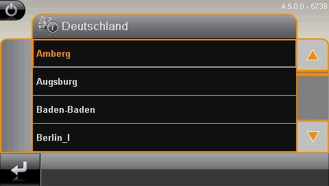

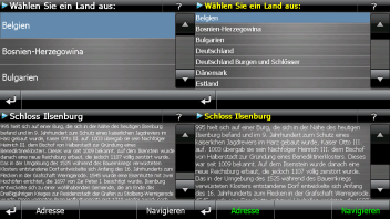

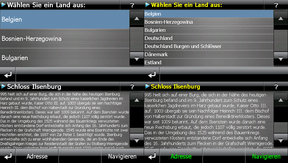

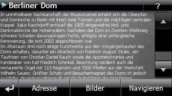

Deine screenschots zeigen aber Go Pal 4.x ,oder ?

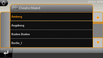

Bei mir in Go Pal 5 sieht es so aus: -

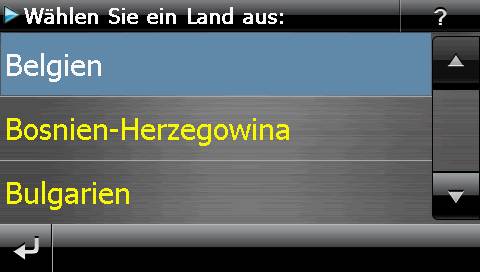

Da steht's auch nicht drin, weil es eigentlich selbsterklärend ist!

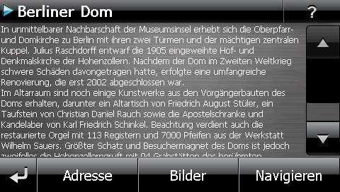

Schnapp Dir die ...\TravelGuide\480x272\SDASkin.skn und meine Änderung ist
Fonts
1: Tahoma,25,BOLD; // goDDi: used for titles
2: Tahoma,25; // goDDi: used for listboxes
3: Tahoma,15; // goDDI: used for text areas
4: Tahoma,12; // goDDi: used for version info
5: Tahoma,24; // goDDi: used for cPanel buttons
6: Tahoma,25; // used for version info top
7: Tahoma,25; // used for version info bottom
}-> 2: Tahoma,36; // goDDi: used for listboxes
Defines
LISTBOX_TEXT_COLOR: 255,255,255;
}-> LISTBOX_TEXT_COLOR: 255,255,0;
Dies nur mal beispielhaft für ein paar Änderungen!
Font von 15 auf 20 bold ändern
in der SDASkin
Position 3 bei mir
Stefan

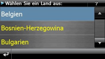

Ich hab IMO nix verstellt (außer, das ich das Setup auf die SD verlagert habe). Müßte auch so beim 470er sein. Aber meine Fonts.-Def. hast Du ja, sieht's damit bei Dir anders aus?

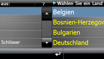

Ja,mit Deinem Fonts.-Def. sieht es bei mir so aus,das gleiche war auch vorher,und mit SDASkin von @ghostfish 1.
TravelGuide ist bei mir auch auf SD karte ausgelagert. -

Du hast aber schon die von mir erwähnten org. Vorgaben benutzt? -> 2: Tahoma,25; // goDDi: used for listboxes -

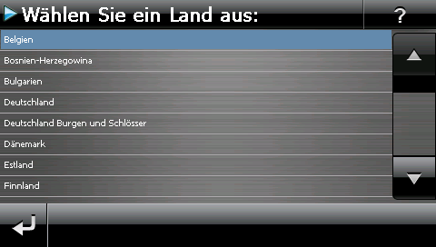

Ja natürlich,ich abe auch mit anderen zahlen,ausser 25und 36 gespielt-das Schrift wird kleiner/grosser ,es bleibt aber bei mir immer nur 3 Länder in Display
Das ist ja auch keine Katastrophe,meine ursprungliche Frage ,dank Eure hilfe ist schon erledigt,aber Deine Screenschots haben mich neugierig gemacht

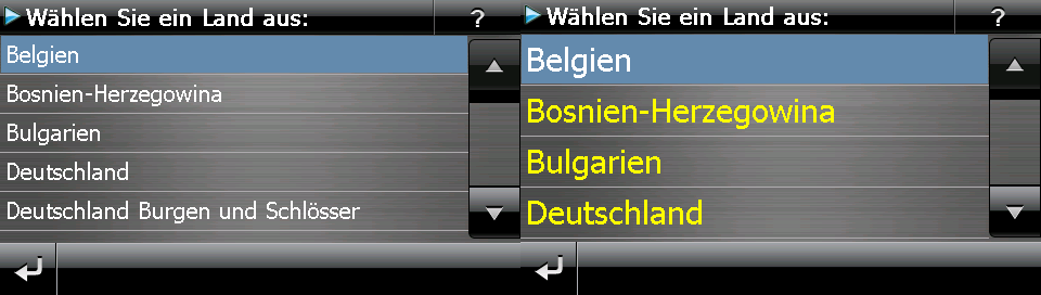

Dann hast Du aber irgendeinen Fehler gemacht oder irgendwann mal 'LISTBOX_ELEM_MINHEIGHT' geändert gehabt. Wenn Du nur mit folgenden Werten arbeitest (oben jeweils die original Angaben), dann kriegst Du folgendes Bild: ;D
2: Tahoma,12; // goDDi: used for listboxes
LISTBOX_ELEM_MINHEIGHT: 32;
LISTBOX_ELEM_MINHEIGHT: 20;EDIT: ich nehme alles zurück!
Habe grade mal in das Backup meines org. Setups geschaut und da ist folgendes definiert: LISTBOX_ELEM_MINHEIGHT: 64;
Ich muß also irgendwann mal den Wert geändert haben! ;D -
Genau das ist es!!!
dammit sieht es perfekt aus,so wie ich das haben wolte
