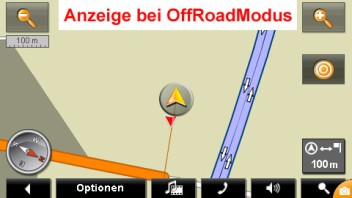

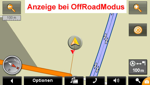

    OK, zur Funktion.
    Wenn Du waehrend einer laufenden Navigation im Fahrzeugprofil in einen Bereich faehrst, der nicht im Strassenkartenmaterial hinterlegt ist, dann wechselt die Bildansicht zu OffRoad. In diesem Modus werden keine Ansagen gemacht. Die Fahrt/Bewegungsrichtung in die Du musst, wird angezeigt. Sobald Du wieder im digitalisierten Kartenbereich bist, schaltet die Navigation wieder in den normalen Fahrzeugmodus um
    Zur Ansicht ein Bild wie das aussieht, wenn Du ausserhalb des Kartenbereichs bist

  • Doch Michi, es gibt einen Unterschied.
    Es wird jetzt mittels des (im Bild sichtbaren) kleinen roten Pfeiles angezeigt in welcher Richtung du wieder "auf die richtige Route" kommst.

    Hallo Michi
    Da die Postings gelichzeitig kamen, zeigt das Bild wie es heute ist
