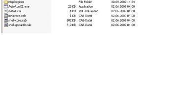

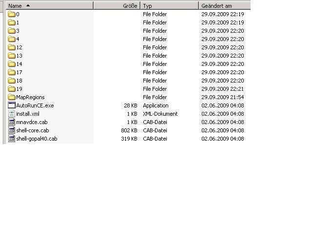

    Ich versuch es noch mal.... ich beschreibe mal was ich genau getan habe:
    habe die Ordner 0,1,3,4,12,13,14,17,18,19 und die 5 dateien auf eine 2 gb mit FAT formatierte sd karte aufgespielt
    dann den ordner MapRegions aufgespielt und fast alle karten aufgespielt
    dann das navi ohne sd karte gestartet
    ins CleanUp Fenster
    remove all
    format Flash
    dann exit und bildschirm kalibriert
    navi startet neu bis kommt: bitte legen sie eine speicherkarte ein
    ich lege dann die Karte ein
    dann den grünen haken
    navi fährt hoch
    Sprache auswählen: DEUTSCH
    installation geht weiter
    Navi fährt hoch bis die Fenster Navigation, pictures viewer, Sodoku, travel guide und Clock.............. kommen
    Es gehen alle Buttons bis auf die Taste Navigation..... nichts tut sich.

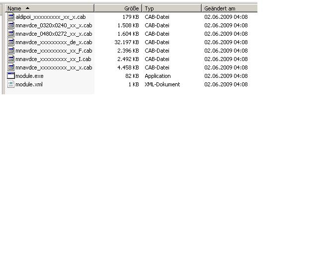

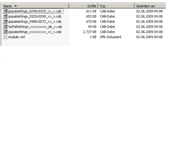

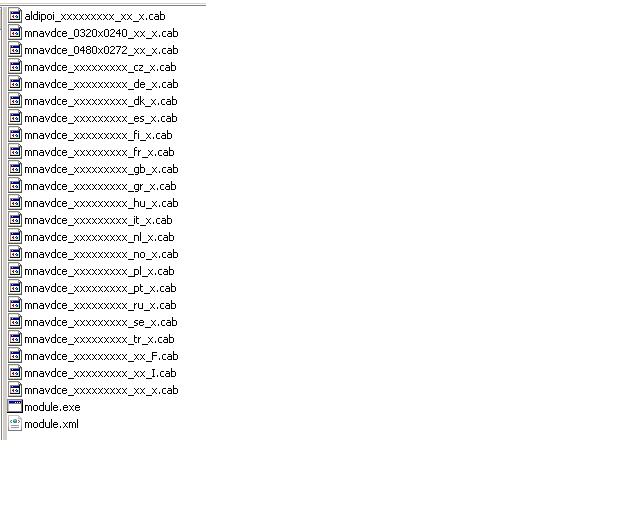

    Mein Ordner 1 sieht so aus:
    mich stören die dateien mit den Länderkürzeln eigentlich nicht, oder müssen die unbedingt entfernt werden ????
    Danke
    Waschbaer
  • Du installierst alles was nur möglich ist.
    Das kann bei dem 465er nur in die Hose gehen.-Speichermangel-
    Lass doch mal die ganzen Fremdsprachen aus dem Ordner 1 weg.
    Die Länderkürzel F und I müssen mit installiert werden.
    Dann mach erst einmal eine sogenannte Minimalinstallation.
    Nur Ordner 0 , 1 und 18, ohne die anderen Spielereien.
    Sollst sehen das geht dann wie "Schmitz Katze" ;)
    EDIT:
    Wozu brauchst du die Ordner 14 und 17? ?(
    Diese Features ünterstützt dein Gerät doch gar nicht. :-D)
    Einmal editiert, zuletzt von brummi1844 ()

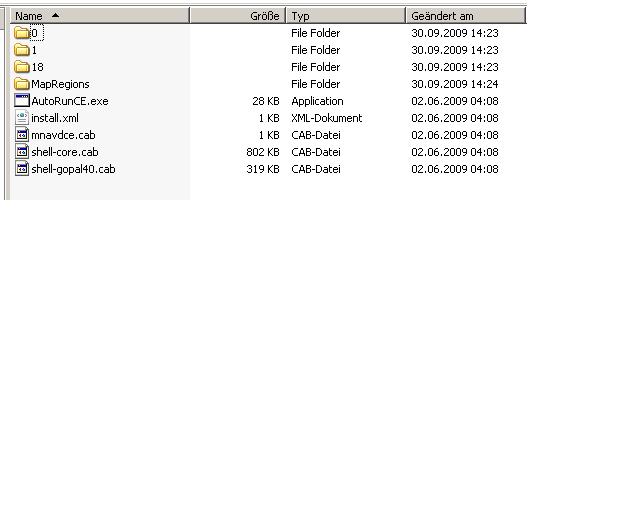

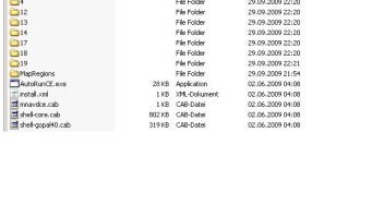

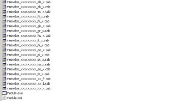

  • Wieder alles so gemacht? Ich vermisse den überaus wichtigen HARDRESET in der Aufzählung!
    Original von Waschbaer95
    habe die Ordner berichtigt.... siehe im Anhang !!!
    Das steckt aber noch Optimierungspotential drin! ;) Welche Auflösung hat Dein PNA? ?(
    480 x 272 sollte die auflösung sein......
    den hard reset, wann genau soll ich den machen ????? und wie genau ??? wie üblich einfach 6 sec. auf den ausschalter ???
    Danke
    gruß
    waschbaer
  • Die Auflösung ist richtig. Dementsprechend kannst Du alle anderslautenden Auflösungsdateien eliminieren.
    Wann Hardreset? Mehr oder weniger egal. Hauptsache das WinCE wird einmal initialisiert (aus dem Rom standardisiert zurückgeschrieben).
    Idealerweise wäre sicherlich unmittelbar vor der Neuinstallation. Es werden dabei auch alle alten Registry-Werte gelöscht.
    EDIT: Wie HR? Ja, Austaster ca. 6s gedrückt halten.
    Einmal editiert, zuletzt von TeeSteinchen ()
