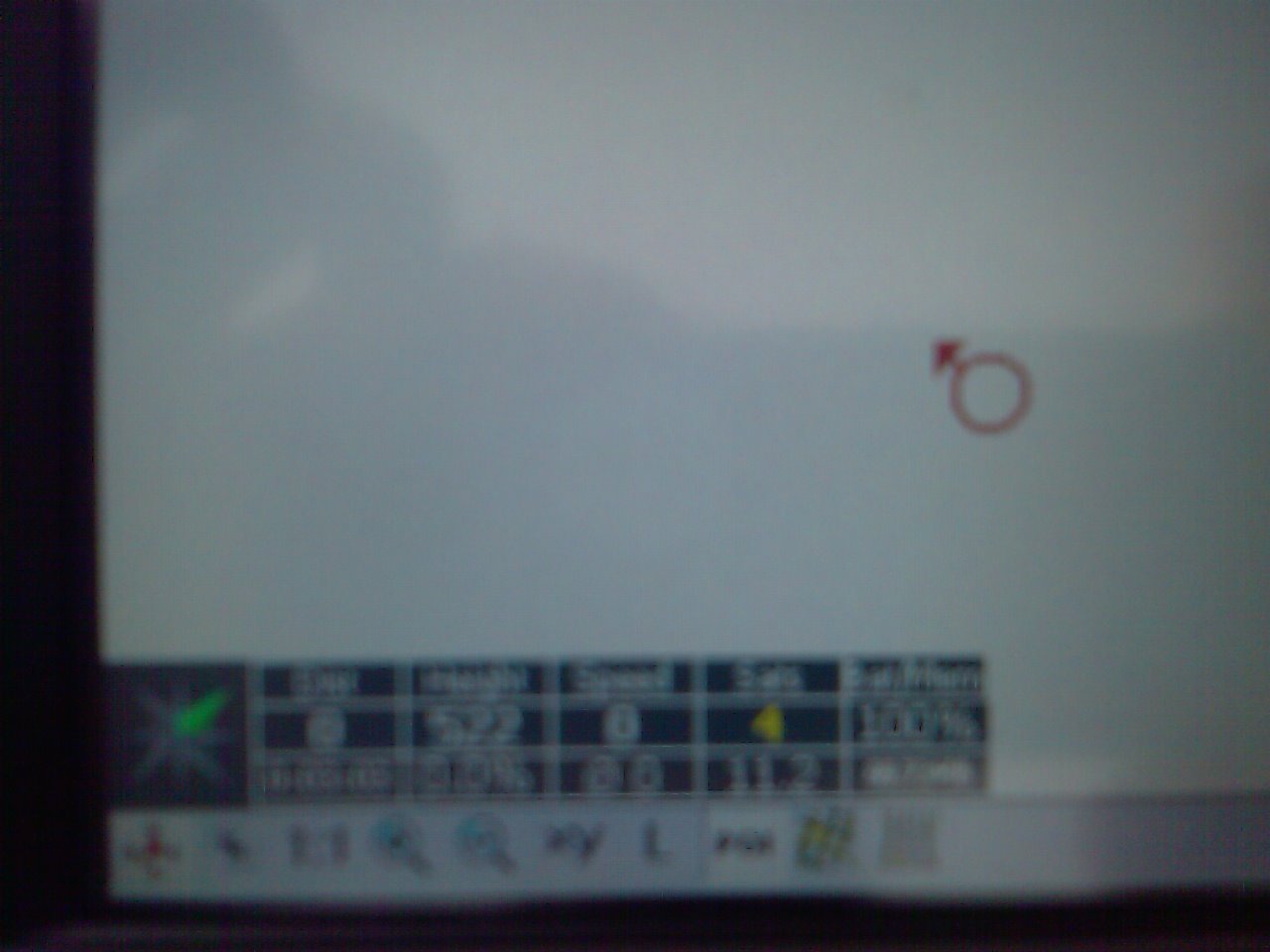

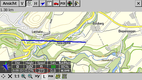

So, nun konnte ich es doch nicht lassen und habe eine Art Maßstabsanzeige in die map.ini eingebaut.
Anstelle der bisherigen Durchschnittsgeschwindigkeit wird nun angezeigt, wie viele Meter ein Zentimeter der Kartenansicht in Natura sind (näherungsweise). Ich hab das Ganze auf meinen Bildschirm (480Pixel breit bei 11,2 cm Bildschirmbreite) bezogen.
Funktioniert natürlich so nur mit 5-Zoll-Bildschirmen bei Auflösung von 480x272 Pixeln.
Die Formel habe ich wie folgt eingetragen:
%MeterPerPixel*43,636363%Beispielbild und entsprechende map.ini anbei (map.ini.txt in map.ini umbenennen).
Bei der im Beispielbild angezeigten 5-cm-Linie passt das auch näherungsweise...
gibt ja doch noch leute die mit dem wert was anfangen können. :gap
mit:
Text = %MeterPerPixel*43,636363:.01f%
bekommst du sogar noch ne kommastelle am ende angezeigt.mit:
Text = %MeterPerPixel*.48:.03f% km
sieht man wieviele km eine bildschirmbreite entspricht bei 480 pixel bildschirmbreite.mit:
Text = %MeterPerPixel:.02f%m
sieht man den ursprünglichen wert mit 2 nachkommastellen.mal sehen auf was für ideen andere leute noch kommen.
Vielen Dank Felix,
in der Tat freue ich mich sehr über die Variable. Halte den Wert zum Geocachen für sehr interessant.
Nochmals danke. -

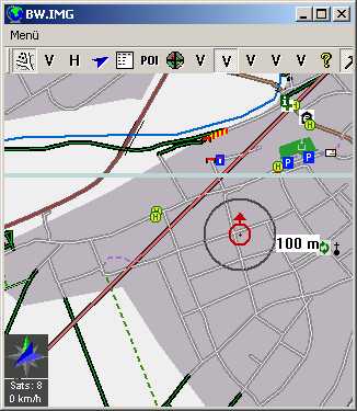

da wäre noch ne Frage, ob es eine Variable für die Bildschirmbreite/Höhe gibt? Man könnte dann variabel gestalten und auch am PC nutzen. Super wäre noch in diesem Zusammenhang, wenn man den Umfeldkreis im Maßstab verändern könnte (10 Km ist fürs wandern zu grob).
Oder unten gleich einen Maßstabsbalken?MfG
Achim -
Original von womisa
Bei mir passt sich der Umkreisradius der dargestellten Karte an, ggf. werden sogar mehrere gezeichnet (z.B. 100m und 1km).MfG
Hallo daRama,
ZitatBei mir passt sich der Umkreisradius der dargestellten Karte an, ggf. werden sogar mehrere gezeichnet (z.B. 100m und 1km).
.. bei mir auch, bzw. ist das 100m.1Km 10Km und die äußeren Ringe sind ausserhalb des Zoombereichs (sichtbaren Bereichs). Was ich meine, ist die Abstufung 1Km und dann 10Km, das ist beim Wandern zur Grobabschätzung zu viel....
MfG
AchimPs. Aber ich kann (muß) damit leben. Eventuell eine Konfiguration 1,2,3..Km
wäre schön (max. 2 bzw drei Ringe). Oder super wäre immer ein äußerer Ring im sichtbaren Bereich mit der entsprechenden Radius-Angabe, der sich automatisch dem Zoom anpaßt. -
