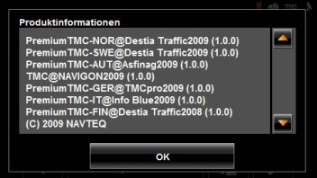

    also in der xxxxxxx.xml steht u. A.
    <paytmc>
    <name>PremiumTMC-GER@TMCpro2009</name>
    <version>1.0.0</version>
    </paytmc>
    Die Aussage vom Navigon-Support dürfte damit falsch sein.

  • Danke Karl,
    habe das jetzt auch auf meinem 8410 gefunden und auch in Navigon Fresh.....
    " PremiumTMC-GER@TMCpro2009 "
    Damit dürfte dem TMCpro Empfang nichts mehr im Wege stehen..... :) nur habe ich bisher überhaupt noch keine Verkehrsmeldung erhalten ?( X(

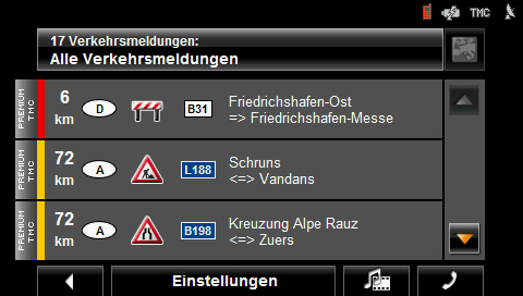

    Bei mir geht sowohl TMC als auch TMC Pro. Bei der ersten Testfahrt hatte ich innerhalb einer Viertelstunde 56 Meldungen, davon waren über 40 von TMC Pro.
