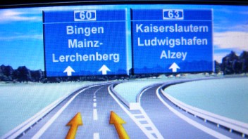

    ich habe die Testroute eben mit meiner Original-Navigon-SD auf der Q2/09 installiert ist simuliert - alles i.O. - Vollbilder werden angezeigt.

    Jedenfalls läuft hier RV Pro perfekt und viel detaillierter ab als mit der Q 3/09 Karte. Bei mir ist das jedenfalls eindeutig. Also wieder Flickwerk von Navigon.

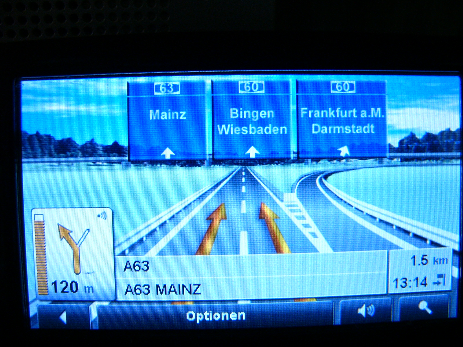

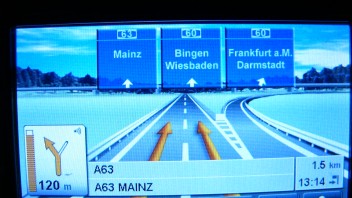

    Original von tonylgn
    bekommst Du mit Q3/09 diese Bilder gezeigt?
    ja genau so ist meine anzeige
    Original von merkur70
    Um jetzt ganz sicher zu gehen: Du hast im Mäxchen Version 7.0 mit Q03/09 laufen? ?(
    NIcht dass aus Versehen Deine 7310SD-Karte drinnen steckte...
