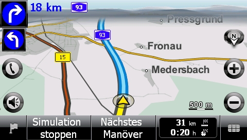

Alles anzeigenEndlich Zuhause,
hab mir jetzt alles noch mal angeschaut.
sf_map_titlebar.defaultneu3
Class: SkinContainer;
Coordinates: 0,0,480,26;
//Background: 497,0,0,480,26,0,0;
BGColor: 255,255,255;
BGMode: opaque;
BorderColor: 0,0,0,0;
HAlign: center;
Visibility#DP: 2134769879;
LongTapDownEvent: 2132606983;
so funktionierte es nicht, habs dann in folgendes abgeändert:
TapMode: TapThrough;
Da der Horizont dann zienlich groß war hab ich noch folgendes geändert in der Mapview:
von MapBlitAreaY: 0;
zu MapBlitAreaY: 20;
dadurch schiebt sich die Karte nach oben, Cursor aber auch.
MapCenterOffsetPixelY: 50;
auf
MapCenterOffsetPixelY: 70;
geändert.
jetzt funktionierts auch, danke für den Schubser in die richtige Richtung.

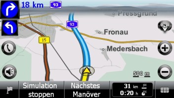

Hallo pinkcream,
habe die Werte exakt übernommen. Funktioniert bei mir nicht
Gibts jemanden der die Titlebar auch ausgeblendet hat ?

hi rohoel,
die änderungen von pinkcream funktionieren einfach nicht.
[size=5]Nur durch ändern der Koordinaten der MapAreaView auf 0,-20,480,292; funktionierts[/size]
