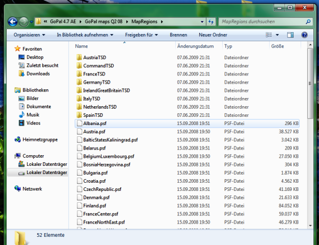

so in etwa sollte Dein Ordner MapRegions aussehen ![]()
Edit: Wolfgang das von mir angehängte Bild auf Deinen PC speichern und vergrößern, damit Du es besser sehen kannst ![]()
mit dem bild kann keiner was anfangen! ![]()
mfg rohoel.
...auch eine gute Idee ![]()
schau mal auf den beitrag über deinem post!
mfg rohoel.
mfg rohoel.
Hi kleiner Bär,
hast recht scheiss programm dafür benutzt es ist zum heulen
@Wolfgang schau mal nach rohoels link zur Schnellinstallation, da kann man es ganz gut sehen ![]()
Edit: jetzt aber ![]()

Hallo Freunde,
habe nun alles noch mal von vorne eingerichtet, mit der Anleitung von rohoel wie eine Karte auszusehen hat.
Es funktioniert!!!!!
Meine Fehler bei der Installation:
1. den Ordner CommandTSD vergessen, ist aber in der MEDION Anleitung nicht erwähnt.
2. hatte nicht den gesammten Ordner GermanyTSD in MapRegions installiert sondern nur den Ordner 049.
Poi und der Ordner TVG sind auf der CD von Medion nicht vorhanden.
Ich danke euch allen für die freundliche Hilfe.
Wolfgang
