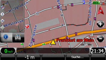

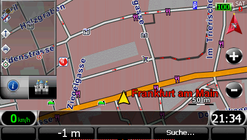

bzgl. speed / Höhe
mir gefällt die linke Darstellung ohne km/h bzw m ganz gut.
war mir so beim Einfärben der Geschwindigkeit als Idee gekommen ...
ohne aktive Route sind ja noch mehr Felder leer, die ansonsten 0 anzeigen würden.
egal - kommt es nur bei mir rein. bin nur noch am Grübeln, wie ich dann auch das Panel dahinter weglasse
anderer kleiner Hinweis, wenn ich so die Uhrzeit 21:00 sehe.
die könnte etwas nach rechts.
