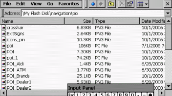

  • Die POIs selbst sind im Kartenmaterial hinterlegt und können nicht abgeschaltet werden. Die kleinen Icons sind also immer zu sehen. Die großen kannst du aber mit einem Trick verschwinden lassen.
    Im angehängten Screenshot siehst du etliche +.png-Dateien für POIs. Wenn du hier die Dateinamen änderst, z.B. durch ein vorangestelltes X, verschwinden sie von der Karte.
