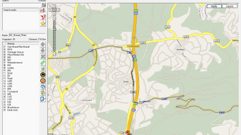

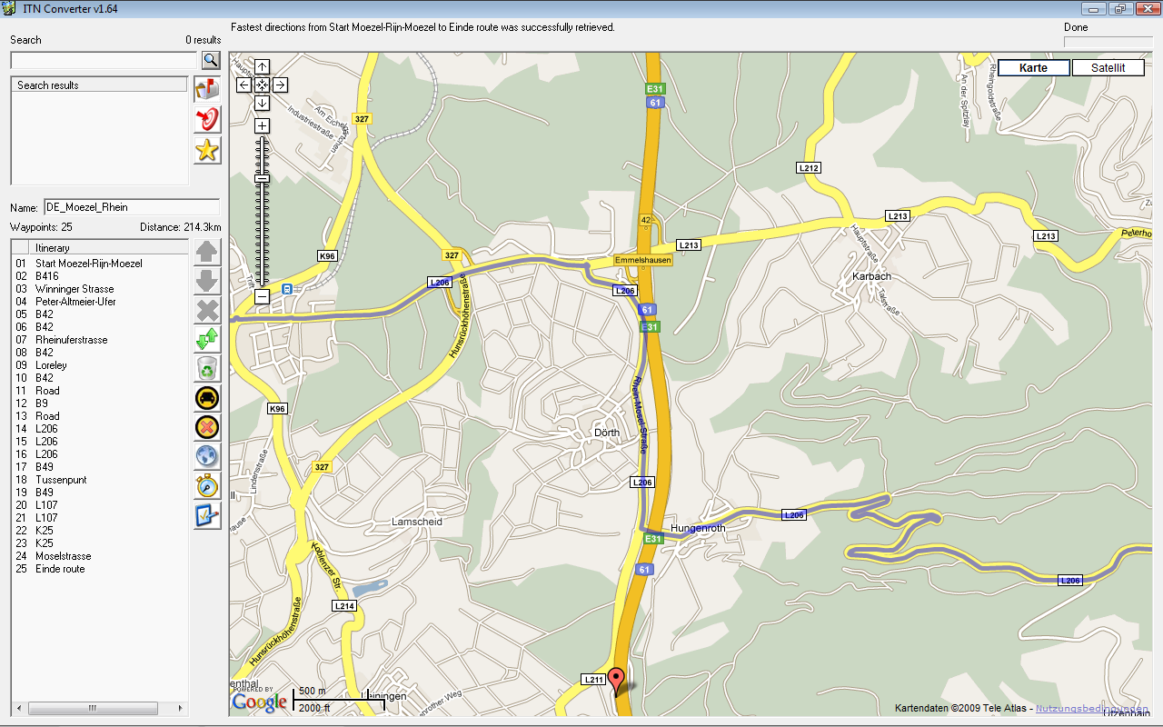

    Hallo mimikri,
    ich habe den Bereich jetzt noch einmal größer dargestellt. Die A61 wird nicht benutzt, auch nicht zwischen Routenpunkt 14 und 15 (siehe Wegliste).
    Da immer die Routen-Optionen, Routen-Parameter (bzw. der Algorithmus) bei verschiedenen Systemen (hier TomTom vs. NAVIGON) immer unterschiedlich sind, ist der Verlauf auch unterschiedlich, falls zwischen zwei Wegpunkten mehrere Möglichkeiten bestehen.
    Will man genau die selbe Strecke haben, muss man noch zur Eingrenzung weitere Wegpunkte markieren/hinzufügen. Geht ja auch sehr einfach mit dem ITN Converter und auch mit dem Routeconverter.
