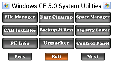

9 Helferleins auf einen Blick (480x272)
  • A.
    Acht dieser Utilities sind Freeware und wurden von mir auf ihre
    Lauffähigkeit getestet: sie sind voll kompatibel mit Windows CE 5.0 Core.
    Es sind dies insbesondere:
    File Manager *
    Fast Cleanup
    Space Manager
    CAB Installer
    Backup & Restore **
    Registry Editor
    PE info ***
    Unpacker ****
    Total Commander (ceCmd)

    B.
    Um diese Helferleins zentral an einer Stelle im Desktop-Menü zu haben, habe
    ich mir ein Koord-Menü gebaut, das ich hiermit (public domain) vorstelle,
    weil vielleicht Andere auch nach einer solchen "zentralen Lösung" gesucht
    haben.

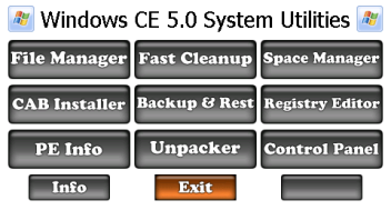

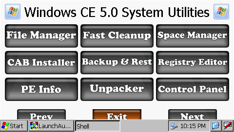

    jwoegerbauer, nun ist mir noch was aufgefallen. ;)
    für Funktionen mit Edit-Möglichkeit fehlt die Tastatur. Vlt die Taskbar oder nur die Tastatur einblenden?
  • vielleicht so ungefähr.

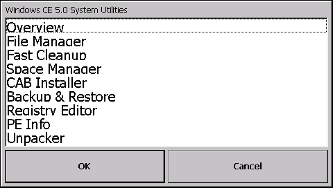

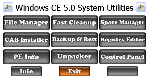

  • habe
    1. Platz für das evtl. Einbinden der Windows CE taskbar geschaffen,
    2. in das Menü (vgl. Knopf "info") eine Kurz-Info zu jedem Programm
    eingebettet
    3. bei den Programmen, die eine Tastatur brauchen, dieses berück-
    sichtigt
    Ich persönlich brauche die taskbar höchst selten, für mich war der
    einfache Zugang zum control panel wichtig.
    Alle Änderungen finden sich im Anhang: die ZIP-datei auspacken und
    den Ordner My Flash Disk einfach 1:1 auf's PNA kopieren.
    Die koord465.exe ist nicht dabei, muss sich jeder selbst installieren,
    falls dies noch nicht geschehen ist, und zwar unter \My Flash Disk\ programme

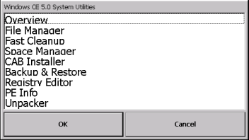

  • Hallo jwoegerbauer,
    Erst mal Danke für deine Erweiterung : drink ;) Prima Idee die Erläuterungen in das Tool zu integrieren.
    Habe in der Info nach Aufruf, noch 2 kleine Fehlerchen gehabt und in der angehangenen Menu_Info.mscr korrigiert. Passiert mir auch öfter ;). Verdammte Syntax! :-D) :D
    P.S Nach dem nun die Tastatur erscheint wenn man sie benötigt, besteht jetzt das kleine Problem dass sie erhalten bleibt wenn man den entsprechenden Menüpunkt verlässt.
    Habe im Moment nur die Möglichkeit gefunden, die Taskbar mit zustarten (s. o.) und dann über das Tastatur-Menü mit "Hide Input Panel" die Tastatur zu verstecken. Hat noch den kleinen Nebeneffekt, dass man nun mit einem Klick auf das Display im Button freien Bereich, die Taskbar minimieren kann.

  • Hallo Hepe,
    1.
    habe noch folgende 2 Änderungen in der Steuerdatei vorgenommen
    window=0 sip=0 SendKey=\l\My Flash Disk\programme\MortScript\TOOLS_MENU_INFO.exe|
    window=0 sip=0 SendKey=\l\My Flash Disk\SystemProgs\DoNothing.exe|
    um die (lästigen) Tastatureinblendungen wegzubringen

    noch eine Möglichkeit ist das Ausblenden der Tastatur auf Windows.bmp zu legen und die Taskbar ein/auszublenden.
