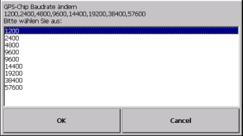

  • @manni: Die 115200 Baud funktionieren nicht mit meiner Umstellung! Das gibt das Sirf-Bin-Format nicht her (2Byte)! Nimm es lieber aus der Übersicht heraus.
    @Volker: Das SetSN=3 funktioniert nur dann, wenn die "richtige" Baudrate gewählt ist, d.h. die in der der Chip sich gerade tatsächlich befindet!
    @all: Theoretisch könnten unterschiedliche Baudraten im NMEA und Binary-Modus eingestellt werden, was ich aber mit koord nicht unterstütze.

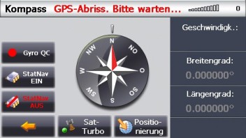

    Diesmal hatte er ohne Murren geschaltet.... nun bin ich wieder hier....
    Wo ist Dein Problem?
    Wenn ich bei mir diese Anzeige habe, weiß ich, dass alles in Ordnung ist.
    Dann muß ich nur noch dafür sorgen, dass ich das Navi in eine Umgebung bringe, wo er auch die Chance hat Satelliten zu empfangen. Ist das bei Dir anders?

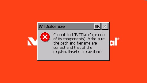

    Was bedeutet eigentlich die angehängte Meldung?

    Die Meldung kam von Bluetooth und lies sich erst nach mehrmaligem Umstellen in den Tools abschalten.

    Original von voelkx
    Na das, was da steht: Er findet das Programm IVTDialor nicht bzw. kann es nicht ausführen.
    Das Programm wird für die BT-FSE benötigt.
