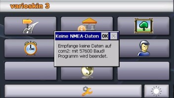

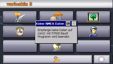

Jetzt habe ich mal aus COM2 COM 5 gemacht.... so sieht das jetzt aus!!!
Grübel.... du mit deinem fachmännischen Auge ![]()
Volker Du hast die Baudrate noch immer auf 57600
das passiert wenn Du den 57600 benutzt wenn schon 57600 ist.
Du musst 4800 benutzen wenn er noch 57600 istGruß Manni
Also ist die Fehlermeldung doch gravierend?
Verstehe ich nicht.
Ich schalte schon den ganzen Tag hin und her von 4800 auf 57600 und zurück.Registry Abfrage ist nicht mehr drin, wozu auch.
Gruß Manni
Und jetzt war alles umsonst?
Schalte ich auf 57600 macht er es ohne murren! -

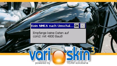

Ich habe was.... gehe ich zuerst auf 57600 und schalte dann auf 4800 macht er was........... zumindest murrt er nicht mehr.
Volker
