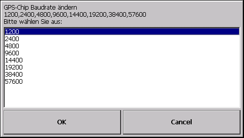

    Wo Du grad da bist, weist Du wie ich den Registry Wert in den Kood Parameter setze
    wert1=RegRead( "HKCU", "Software\Elektrobit\streetdirector\DataPool", "2621588" )
    wert=RegRead( "HKCU", "Software\Elektrobit\streetdirector\DataPool", "2132607121" )
    in diese HKCU steht die Baudrate , in wet1 für GP4,0 bis GP4,7 in wert für GP4.8
    Run ("\My Flash Disk\programme\koord465.exe", "Window=0 SetSN=4800 KoordServ=1 GPSPort=com2:,57600|")
    Da wo 57600 steht soll wert or wert1 rein , also beides.
    Gruß Manni

  • Hallo Manni,
    Original von Manni 123
    na ja - bei Bedarf könnte ich ja so etwas einbauen:
    Window=0 SetSN=4800 KoordServ=1 GPSPort=GoPal| GoPal=4
    Die Reg-Werte für GoPal=48 muss ich sowieso noch implementieren.
    Stefan
    Edit: In Deiner Baudraten-Auswahl ist nun 9600 doppelt!
    Einmal editiert, zuletzt von StefanDausR ()

  • @manni
    Achso, ich verstehe! Du willst die Variable einbauen.Da musst du so arbeiten, denke ich in der Hoffnung, es klappt ;) :
    Run ("\My Flash Disk\programme\koord465.exe", "Window=0 SetSN=4800 KoordServ=1 GPSPort=com2:," & wert & "|")
    Vorher noch eine Abfrage, welche Version genutzt wird und entsprechend Wert auslesen oder einen Wert immer mit dem Wert der höheren Version überschreiben, sofern er einen Wert hat und es ihn gibt ...
  • Hi Panik
    Das geht schon aber nur einer , der für 57600.
    Obwohl beide gleich außer 4800 und 57600
    Run ("\My Flash Disk\programme\koord465.exe", "Window=0 SetSN=57600 KoordServ=1 GPSPort=com2:," & wert & "|")
    Ich glaube ich muss die Variablen Löschen vor neu Aufruf.
    Mit clear (Wert) oder so
    Das kriege ich raus.
    Manni
  • So ganz raffe ichs noch nicht, da ich mich mit der koord-Anweisung noch nicht auseinander gesetzt hab.
    Erst liest du den bestehenden Bautwert aus,
    und dann setzt du ihn wieder ?
    was haben dabei SetSN=4800 und GPSPort=com2:," & wert & "|") für Aufgaben?

  • Hi Panik
    auslesen kann 4800 oder 57600 sein
    Hier darf er nur 57600 sein
    Hier darf er nur 4800 sein
    Ich glaube ich weis woran es liegt.
    Die Koord Anweisung ändert nicht den Registry Eintrag, das macht erst GoPal wenn ich da eine andere Baud wähle. Ist auch OK so, den Registry Wert kann ich doch mit Koord in der selben Anweisung setzen oder extra Anweisung.
    Gruß Manni

  • Hallo Manni,
    So ist es!
    Macht es überhaupt Sinn, den RegWert zu setzen? Der wird doch beim Start von GoPal mit dem Inhalt aus der streetdirector.reg überschrieben und hat somit wieder den alten Wert.
    Stefan
    P.S.: wie lautet der RegKey für den GPS-Com-Port (nicht Baud) bei GoPal 4.8?
