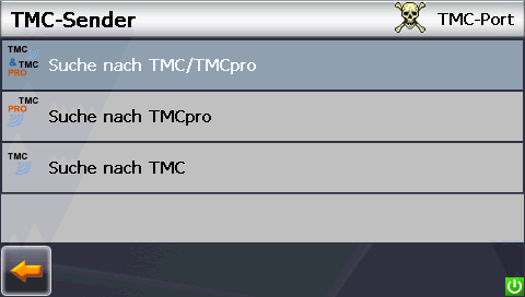

    Du kannst entweder nur TMCPro oder alle Meldungen einstellen. Nur TMC (also ohne Pro) kann man nicht einstellen, zumindest bei den mir bekannten GoPal Geräten ;)
  • Hallo Teesteinchen,
    das geht aber nur bei GP3... ;)
    Ab GP4 kannst Du nur noch auswählen, ob Alle Sender, oder nur TMCpro.

  • Ja, ist doch gut! Ihr habt ja Recht - und ich gewissermaßen auch. ;D : drink : drink
