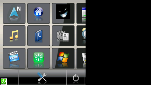

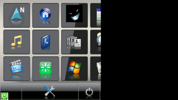

  • Das Dreh-Tool wird nicht so leicht gehen. Da geht es nur um die Drehung der Darstellung. Alle Klicks auf Felder würden wohl nicht so leicht funktionieren, denke ich. Und genau diese Problematik ist ja drüben auch angemerkt.
    PS: Das war ja nur farblos in der Form. ;D Ich fing damit an, weil ich da nur Unwesentliches vermutete. Dann blieb ich dabei, weil das zwar zum Topic passt aber auch schon recht weitreichend abschweift und daher den TS evtl. mehr verwirren als helfen könnte. ;)
    Einmal editiert, zuletzt von TeeSteinchen ()
  • So, hab's grad mal getestet: die Klicks werden schon erkannt und den richtigen Tasten zugeordnet. Aber letztlich hilft das nix, weil dann alles angepaßt werden muß und man damit auch keine wirkliche Umschaltung mehr besitzt.
    Ach ja, und auch die Mort-/Koord-Klicks gehen naürlich ins Nirvana!
  • Mort-/Koord-Klicks - Du bist gut! Das ist wie Marsbesiedelung vor Mondlandung! Dabei suchen wir hier noch den kürzeren Weg nach Indien.
    Aber toll, dass Du direkt mal praktisch ausprobiertest. :tup
  • Mei, das ist beruflich bedingte Neugierde! :D Dabei habe ich bisher noch nicht mal die 'Multimedia'-Apps (Telefonbuch, GoPal-Settings, ...) erwähnt gehabt! :D
    Aber rein auf GoPal bezogen, ohne die skintechn. Erweiterungen, müßte es mit dem 'ScreenRotate' in Kombination mit dem SkinTauscher (der einfach nur jeweils das Verz. \My Flash Disk\navigation\Skin480x272 umbenennt) klappen.
    Aber, wie erwähnt, der noch zu betreibende Aufwand ist immer noch enorm. Das wäre eine Aufgabe für ein anderes Skin-Team! :D

    Ändere mal, just for fun, den folgenden Eintrag in der \My Flash Disk\navigation\Skin480x272\dpitems.xml (je nachdem, was dort steht) ob das was bewirkt:
    <provider name="HMI" id="26">
    <item id="1706936" value="Root.Skin240x320" type="STRING"/> <!-- CURRENT_VARIANT -->
    </provider>
