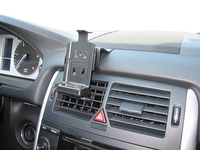

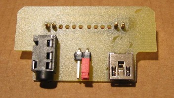

Vielleicht wäre das PNA 4440/4445 zukünftig ein "Markt" , da es dafür kein ActivCradle gibt und es dazu schon Wünsche gab bzw. gibt ?! ![]()
Ich habe mir da auch schon mal Gedanken gemacht:
Kaufteile Mini-USB und Klinkenstecker (TMC-Antenne) an einer kleinen Leiterplatte befestigen; Kontakte auf Gegenseite der Platine mit Kontaktbahnen verbinden, die dann über Federkontaktstifte an ein "neues" Minicradlemodul gehen. Ist sowas denkbar, b-hörnchen ?
Und das Cradle funktioniert mit dem ganz normalen Standard-Y-Adapter von GNS?
In dessen Beschreibung steht ja was von "nicht mit Cradle", wobei natürlich nur das original Medion-Cradle gemeint sein dürfte.
... Auf der Platine befinden sich passgenau eingelötete Federkontakte für die Kontaktleiste des Gerätes, die Mini USB Buchse (nur Strom) und die 4-Pol Klinkenbuchse (nur TMC)....
Alles klar?

Bingo, hätte auch Interesse, aber dieser Punkt ist mir dabei auch durch den Kopf gegangen. Die 'Mechanik' wird eine Andere sein müssen oder man versucht's bspw. mit einer Adapterplatine. Der Aufwand ist auf jeden Fall höher.
@Ralf
So habe ich es ja, weiter oben, gemeint - mit Adapterplatine, an der erst mal die Stecker dran sind und die normalerweise dran bleiben könnte.
