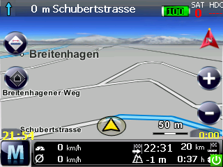

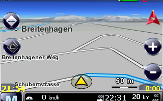

Hi Stefan
Habe ich raus genommen, aber waren eh nur Button.
Ist aber richtig , wofür da nur Button wenn hier der komplette Skin für GP4.8 ist.Gruß Manni
