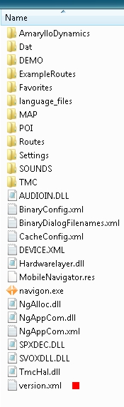

  • da steht nichts dergleichen sondern:
    AmaryolloDynamics
    Dat
    demo
    ExampleRoutes
    language_files
    map
    poi
    Settings
    Sounds
    tmc
    usw...meinste die??Oder bin ich total falsch?
  • Das sind alles Ordner und darunter gibt es noch eine ganze Latte einzelner Dateien und dabei ist dann auch die "Version.xml"
