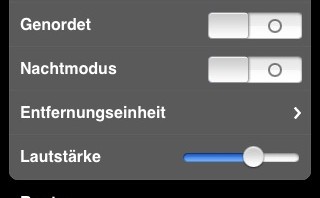

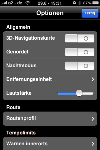

    Ich gebe euch recht, das dies nicht die eleganteste Lösung! Aber erstens soll noch ein Update kommen bei dem weitere futures kommen sollen und zweitens habe ich das App selbst schon mit Musik laufen gehabt und finde es nicht sehr Störend das die Ansage während der Musikwiedergabe kommt ohne das dabei die Musik leiser wird! Es ist übrigens möglich in den Settings die Ansagelautstärke anzupassen, vieleicht ja sogar so das es für euch zumindest übergangsweise erträglich ist ;o)
